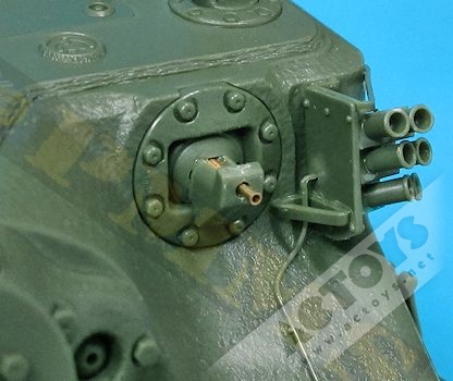

烟幕弹发射器有底板、成角度的安装支架和单独的榴弹发射筒,在把发射筒从流道上剪下时需要注意不要损伤发射筒边沿,不过烟幕弹发射器易于组装。在安装时,你应该注意右前方的组件位置太靠近上车壳,它其实应该离装甲表面再高一点,可以把两个安装支架(B19)截断,垫1mm的胶版来稍作调整。
前翼子板上要安装两个大型电缆通道(D31,D32),它们是外侧示廓灯和烟幕弹发射器的电缆管道。这两个电缆通道成型极薄,把它们从水口上取下来是一项 艰巨的任务。一个建议:可以在从流道上取下来之前,给这些(以及其他长而细的部件)刷上一层稀薄的溜缝胶,这样任何可能导致零件破损的细小的裂缝都将会被“修复”。用一把锋利的刀片切割多次轻划切割点,同时尽可能紧贴在切割板上以避免零件发生扭曲,有了这些预防措施,我毫 发无损地切下了这些零件,慢慢儿来!

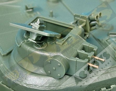

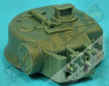

顶部机枪炮塔被开成一个单一的部分,下面有个单独的转塔架环,炮塔的顶部有铸造纹理,但侧面光滑的,在右侧转盘壁有一个相当大的铸造线需要小心剔除。炮塔后部还有一个同样脆弱的电缆线,建议同前部烟幕弹发射器电缆线一样处理。炮塔前部的两挺机枪枪管分开安装在一个机枪槽内,同样这个机枪槽与小炮塔的组合非常完美,但有粘合线需要除去。安装在上车体以后小炮塔将可以自由转动,同样也可以将枪管换为金属件以获得更好的外观。

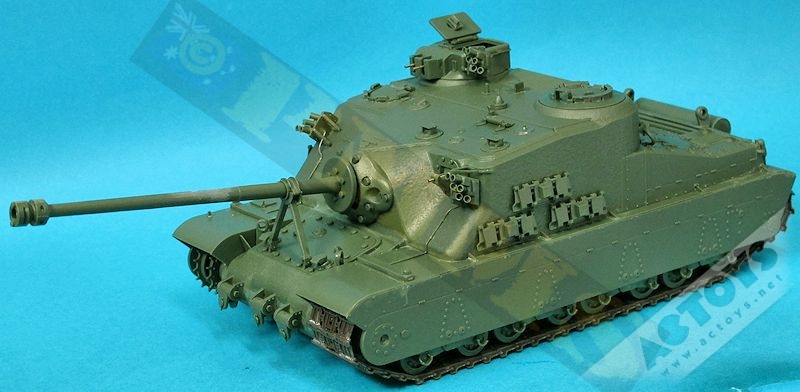

这是一个巨大的、令人印象深刻的套件,具有很好的细节表现,如上部车壳的铸造纹理和焊缝、复杂的悬挂系统,不幸的是很多小细节在组装完毕后都看不到了。套件上脱模剂过多,这点作为如今的模型套件有写不寻常,如果没有完全洗掉会影响涂装,但套件的整体组合度非常好,只是在后车体和侧裙组合时需要额外注意一些。上面提到的组合及其他问题只是个别的小问题。部分粘接线的处理会影响到零件原来的纹理,需要重新制作,但这样的地方不多;可以用一些改造件来追加细节,不过如果不加任何改造也是一款吸引人的战车模型,纵然它在大战几近结束时才以原型车的身份加入到盟军作战序列里。
