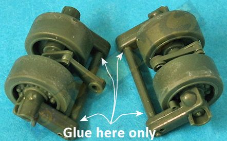

组装转向轮是相当简单的但需要小心一点。首先中央轴节(A10)有一个联动摆臂(A3)靠夹持夹到位,这个步骤最好先做因为一旦车轮安装好就难办了
也请注意在这个阶段不要把车轮粘合到车轴。在连接臂(A2)粘到中心轴和轴臂之前,车轮不应该被粘到外车轴(A5,A7),确保连杆臂和车轴处于完美的直角,等到胶 水完全干了之后再进行下一个步骤。

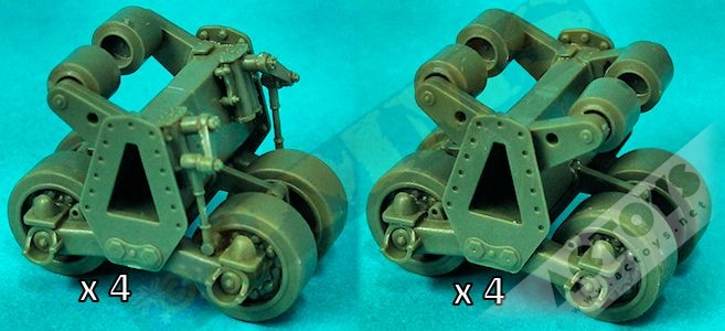

中央三角形转向架固定件有三种不同的样式,需要确保使用正确的部件组装两个不同类型的悬挂(说明书中标识为A悬挂和B悬挂)。
第一步是通过摆动手臂,只粘合三角转向架固定件而留下摆动双臂自由移动,以适应更长的三角座架。
8组悬挂中的每1组有两组双路轮,所以共有32个路轮。实际上有两类悬挂,一类(4组)悬挂每组有4个托带轮,另一类(4组)悬挂每组有2个托带轮和2个减震器,带减震的悬挂位于前后两端,不带减震的悬臂位于中间。
