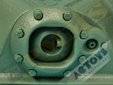

大型螺栓固定炮箍也有铸造纹理,但没有实炮上存在的小铸造编号,这些可以后期添加以改善细节。一个小问题是炮箍的下角是稍微有点圆,对比照片应该是一个小方正轮廓,但是这仅仅是微小瑕疵,在组装后就看不到了。炮箍与上部车体的组合非常紧密,甚至无须粘接,但你当然会粘合这个地方。

车体前机枪组件具有一个内球,这让螺栓固定环和一个由两部分组成的枪管可以活动;此处的粘接线需要除去,枪管本身是相当普通的实心枪口, 在枪口上钻孔将提升外观。另一种方法是用金属枪管替代塑料枪管,如LionMarc的枪管改造件(LM10014)来提升外观。
