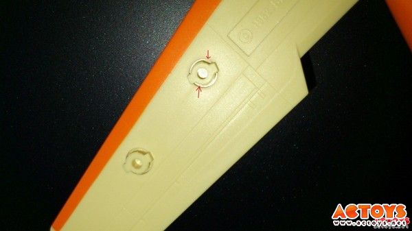

不知大家在给YAMATO 第三代1/60飞机挂导弹时,是不是硬卡的,我在刚玩的时候都是硬卡的,但是发现硬卡一个会损伤卡口部零件,另外,相对较难。第二代1/48的飞机在挂导弹时就是硬卡的,相对较简单,但是大家会发现有时卡扣较松。
在YAMATO的说明书上装导弹有一张图片说明,请看图,由于自己不懂日语,也不知写的什么,仅仅按照图示,当时只是认为硬装上去就可以了。

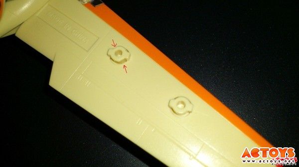

其实在装导弹时,机头朝上,底部对着自己,左边机翼挂点2点和8点方向,右边机翼挂点反过来,10点方向和4点方向,不是圆的,是平的,请仔细看,导弹的挂架这个角度可以很方便插入,然后旋转,这样装好后很紧,对机体不会有任何损伤。当然,若取下的话也建议转到这个角度再取下。
一般的导弹可以直接按角度装上。(导弹可以从挂架上分离,但是分离时要小心,容易弄断挂架上的挂点,一般不建议分离。)若是一个火箭弹和一个普通导弹也可以。若是2个火箭弹就有点勉强了,不过也可以。火箭弹上的挂架貌似不能分离。如是装反应弹时一个装上后,另一个可以先装挂架,挂架和反应弹可以分离。
