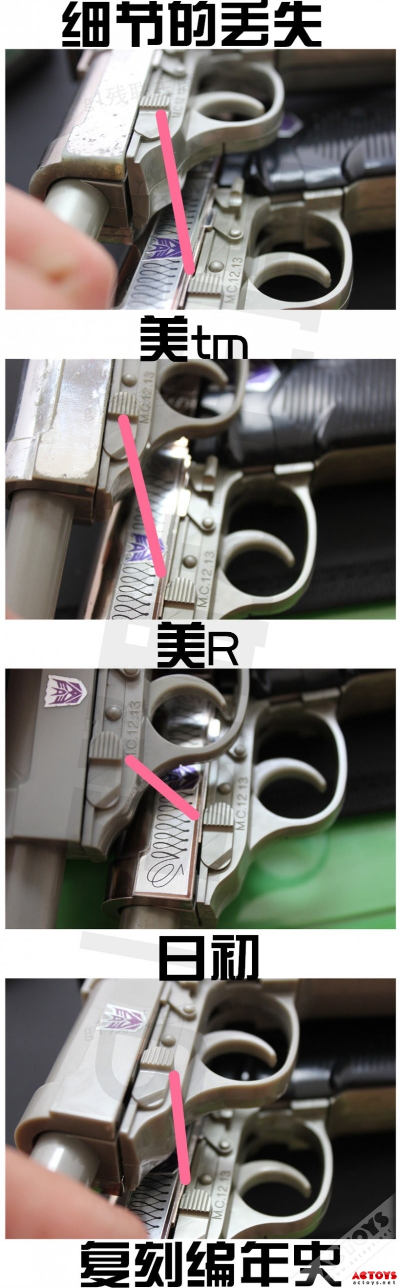

通过观察不难发现,从复刻开始,脚底粗纹第一条线中间有向下一小部分的痕迹,而其他版本均是笔直的横线。然而最下方粗线原本中间有缺口的地方,复刻版却都变成封口的了。
1、         细节的丢失
    如上图所示,分别用g1最早的版本(美tm初)到最新的版本(编年史)和mc做对比,整体细节就不一一比对了,最明显和直观的就是上图的位置,可以看出细节在逐渐模糊,到了最近的复刻,细节已经粗糙到反相的程度了。即:本应该是宽条细缝,却变成了细条宽缝。(莫非复刻模具也是套模的?^ v ^)

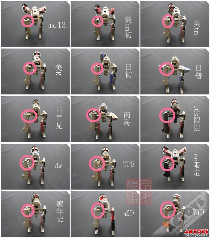

1、         枪管螺丝的变化
前文提到了装配的变化(由螺丝变成铆钉),这种变化却会对枪管的变形造成一定的影响。我们先来看一下他们的装配情况:
我们放大看一下:
从上图可以看到螺丝的时代基本一致,包括螺丝外圈的大小也没有变化。从复刻开始改为铆钉后就对铆钉大小和打入孔内的深浅提出了要求。因为这直接会导致枪头的部分是否能够完全变形归位。见下图:

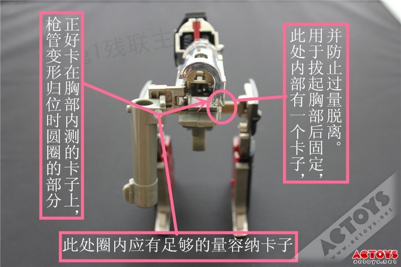

由于老威胸部变形有个卡子要和枪管铆钉处汇合,并且被铆钉外圈扣住已达到固定的目的。因此铆钉处要留出足够的量容纳卡子,如果铆钉过于大使得外圈没有凹陷的框量的话就会使得铆钉和卡子互相顶着,而使枪管变形无法到位,导致整个枪管向右歪。这个情况最明显的案例就是DW威。后面的复刻系列进行了改良,避免了这个问题。

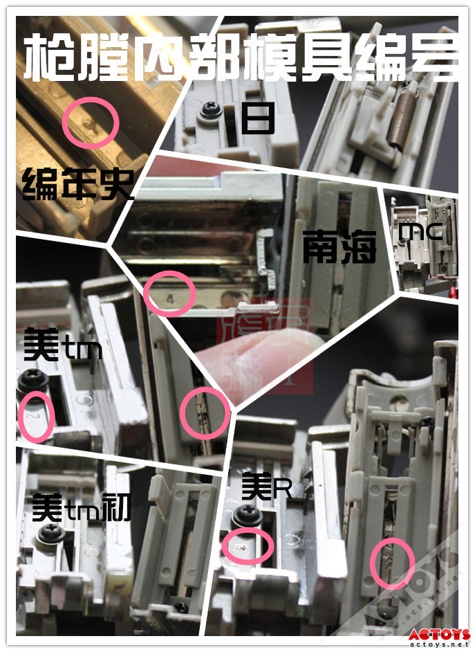

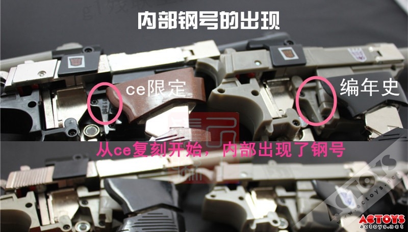

######## 模具编号########
枪膛内部的模具编号

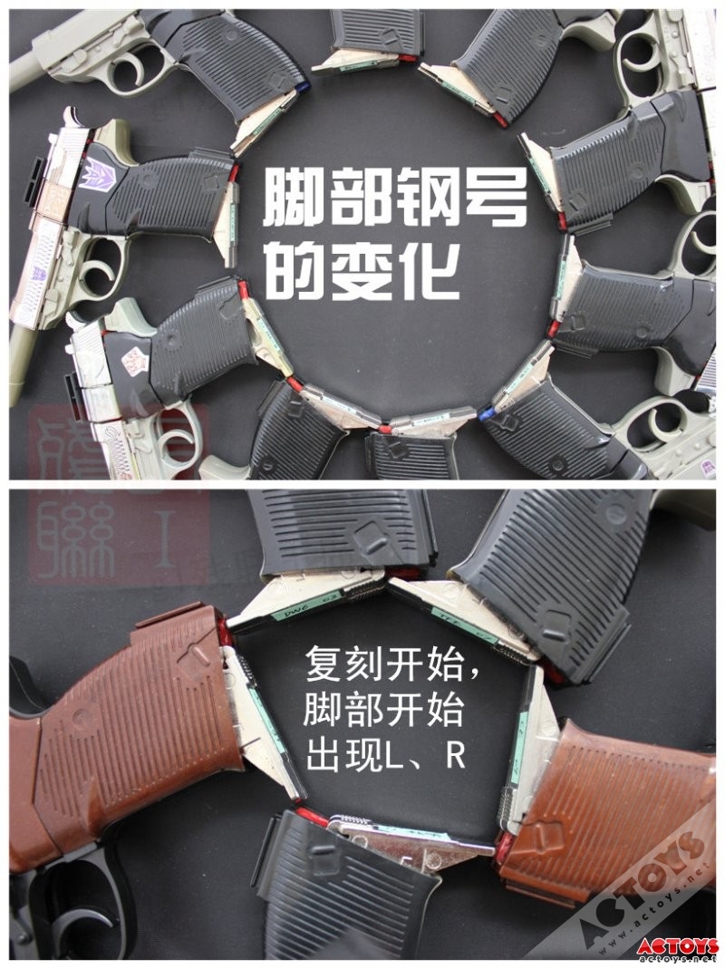

脚部

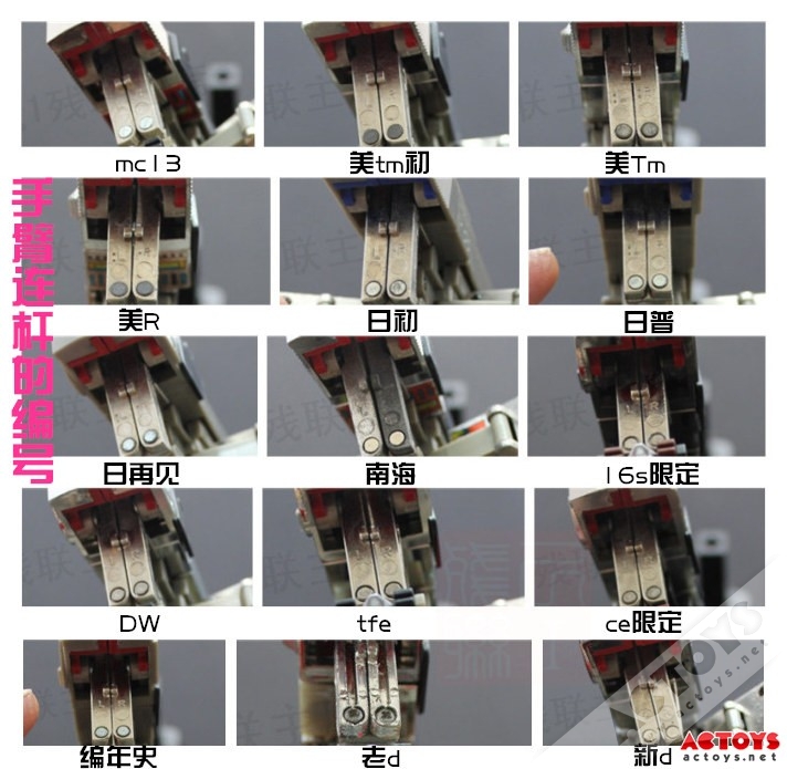

手臂连接杆钢号的变化
钢号
