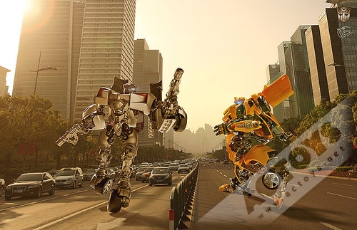

然后我又考虑是否把场景设为白天,并花了一天半时间做了个试验品,如下图:
这只用了一个灯加反光板,背景只是一张照片。看上去还凑合,但最后还是放弃了白天的想法。因为太阳光的位置每时每刻都不同,要是在不同的地方和时间取景,以我的后期水平来说会很困难。

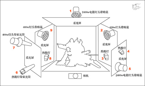

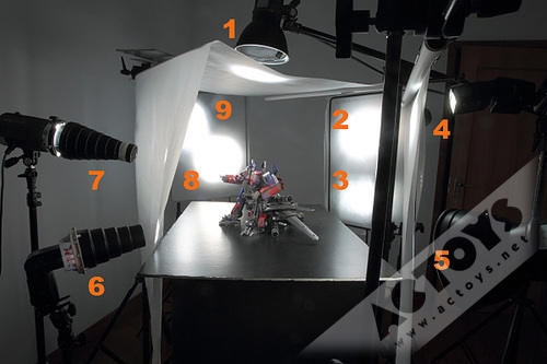

布光方面如之前的作品,需要在大致确定场景后按照的光源方向来布光。我的设定是个十字路口,有大量的橱窗和招牌的光源,然后花了5个晚上拍摄素材。机器人布光位大致类似,就是灯的数量不同,最多的是擎天柱用了9个灯,如下两图:
具体输出功率记不得了。其它角色都会减去两三个灯。比较特别的是红蜘蛛,因为是反派而且在墙角,所以我把光源位置都降低了些。我用灯是手头有啥就用啥。这次共涉及了佳能、美兹、适马、永诺、高明、布朗这些品牌的灯,这里我不想去比较各灯的功效性能等等。我认为最关键的还是拍照的人的控制能力,不是灯本身如何。

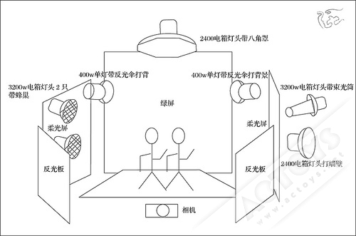

人物的拍摄,作为奂镜Central Studio的MOSCH计划协助作品之一,特别感谢奂镜 centralstudios.cn 给予的场地和器材的大力支持。同时感谢两位模特的友情演出。当时我的整个作品已完成了2/3,这样当场拍完就可以把人物放上去看大致效果。布光图、现场图、抠底完成照(蓝底)如下:
