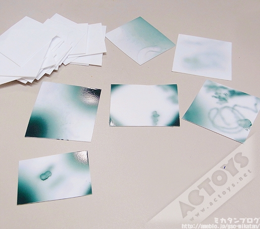

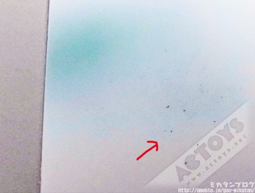

总之先在样板上练习一下!

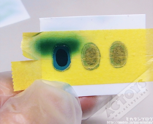

同时检查喷涂的效果以及瞳孔和渐变色的匹配性! 老实说连我自己都觉得需要继续练习,但是限于时间紧迫,只好硬着头皮继续了
呃,这个……。因为瞳孔被我画大了,所以几乎看不出效果。 早知如此,做样板的时候就应该把瞳孔稍微画小一点的。 事实上渐变和瞳孔的颜色并不搭调,但从这张照片上很难分辨出来。 (前面那张图片可能更明显一点) 绿色似乎太重了,看来我还得调整一下颜色。

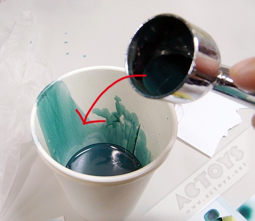

把喷剩下的颜料倒回纸杯里…

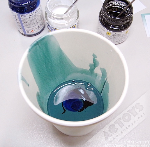

然后继续调色!!
因为绿色过重,所以得用青色和黑色来弥补。而白色只要蜻蜓点水就行了。 需要注意的是,到了现在的阶段,哪怕是1滴颜料都会改变纸杯里的颜色!照片给人一种闭着眼睛乱来的感觉,但其实我只加了2滴左右,一切都是颜料化开的错。 平心而论,纸杯里的颜色变化根本无法用肉眼观察到。完全看不出和调色之前有什么区别。 只有用喷笔喷出来之后才会发现「啊!颜色不一样了!」。 (高手大概在喷涂前就知道会变成啥颜色了吧…!) 说实话,调这个可比珐琅漆困难多了。 但是…很有意思!!
练习用的塑料板!
为了熟悉喷笔的使用并检查一下颜色,我试涂了好几张样板!
沉浸在调色中的我一会儿忘记补充颜料一会儿忘记加稀释剂,总之就是在一大堆的注意事项之间绝境求生! 虽然说得很概括,不过我还是有好好在自己做的样板上练习哦。 截至目前,我已经在练习和调色上花了差不多2个小时…!! 蜀黍我拿出了自己的最快速度来赶工,结果还是在调色上浪费了绝大多数的时间。 kawapon老湿曰:1种颜色必须要在1个小时内调完才行…。
