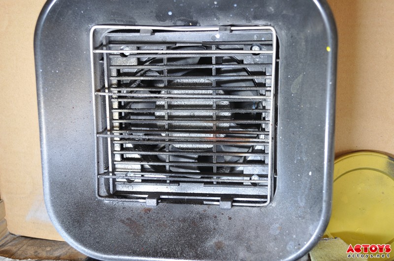

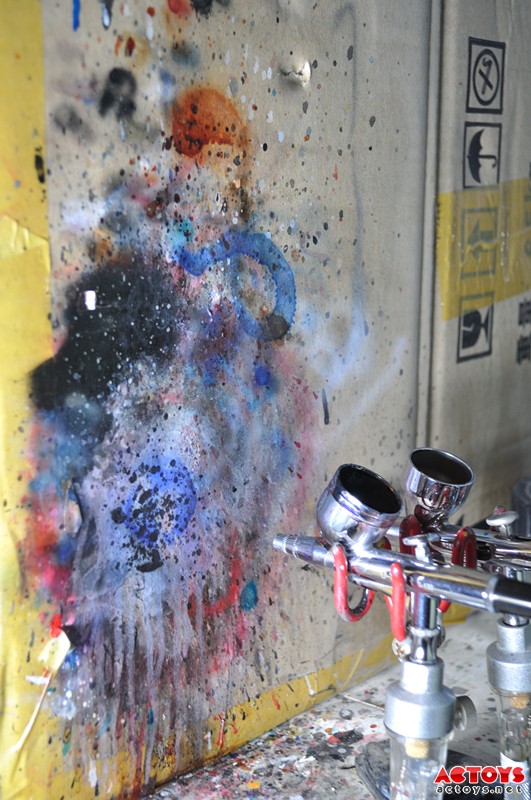

防有机物的口罩是一定要有的,排风设备也一定要有的。现在分享两张我的排风口,想想如果这些东西进身体里……你懂的。有人说不纠结油漆的味道,其实我还很享受呢,但是吸进去肯定是不好的。
触目惊心有木有?!有木有?!!!

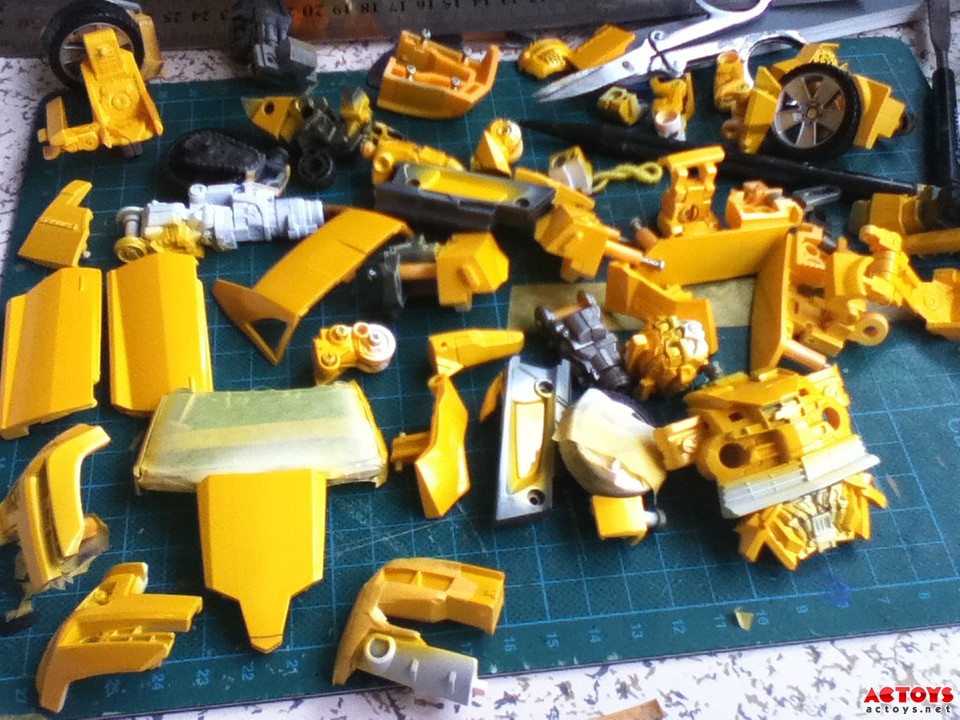

然后就遮盖,上补土。因为大黄蜂的主色是黄色,黄色的遮盖力差,所以选用白色的补土。上补土其实也是技术活,浓稠度要掌握好,喷的距离跟力度也有讲究。其实补土这个环节是相当重要的,如果补土喷出来不平滑,那你后面的工作都白费,面漆会跟着不平滑,后面上多少光油都达不到要求,做民用模型就是这样,要求很严格。你补土上不好,会严重影响你后期的镜面工作。
喷到这么平滑,有木有?必须得有。
补土上完之后还是要上光泽白色。要上大概3层,同样要求很平滑。这个步骤我木有拍。

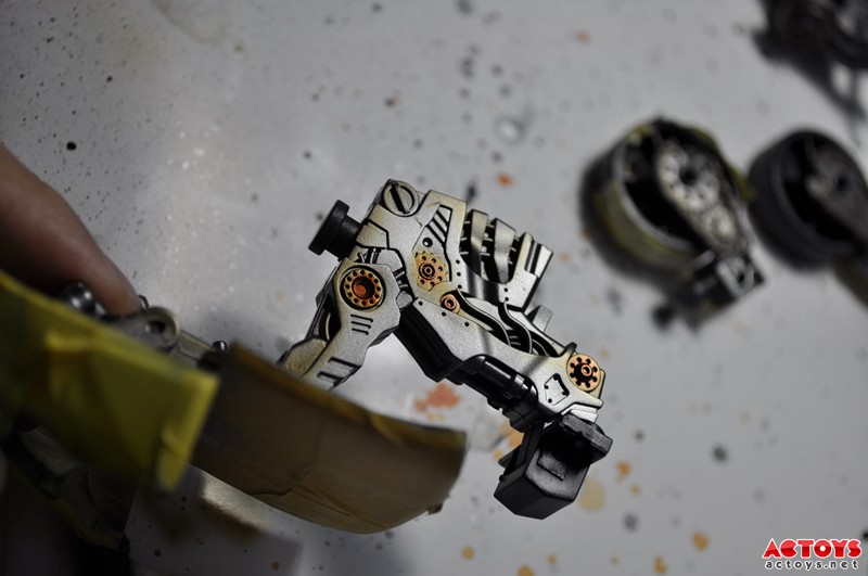

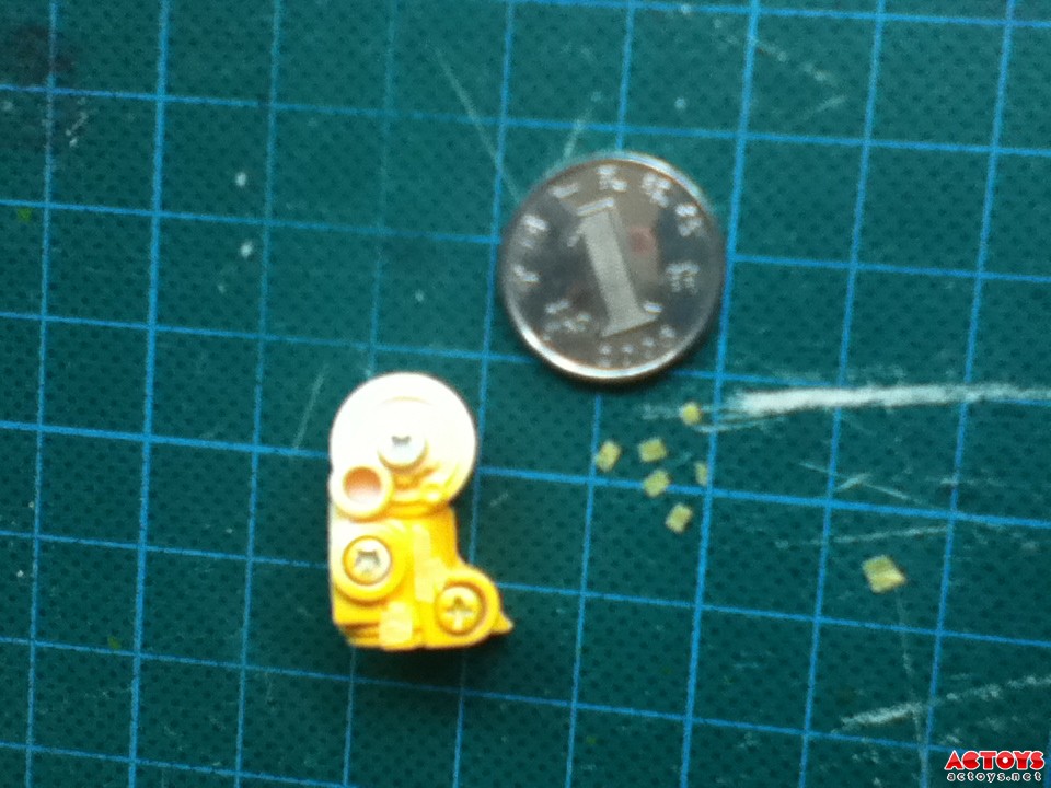

万恶的遮盖,我最讨厌了,但没有办法。特别是小零件。看下图,细节部分就是一小点一小点粘上去的。旁边有一毛钱硬币做对比。

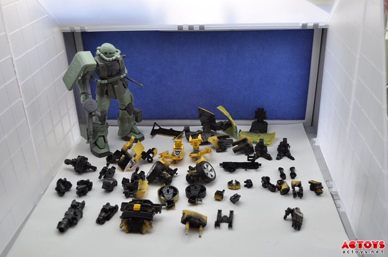

金属色的表现,最低层要上一层光泽黑,光泽黑同样要求很平滑。最好在光泽黑干了之后再上一层薄薄的光油,同样要耗你两天多的时间,但是很必要,你底子越光滑越亮,金属质感就越好。
