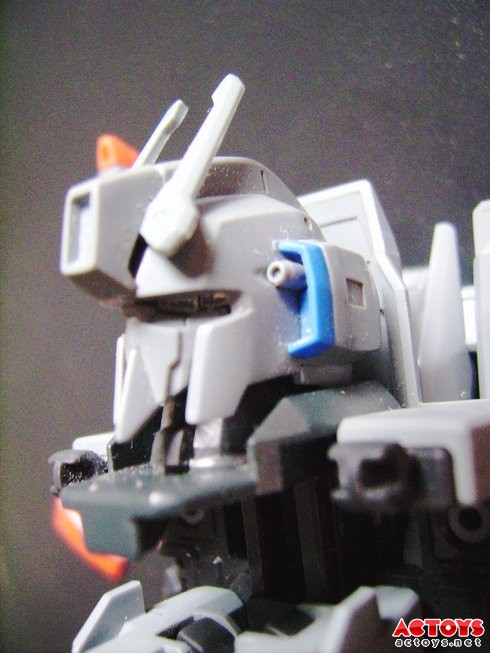

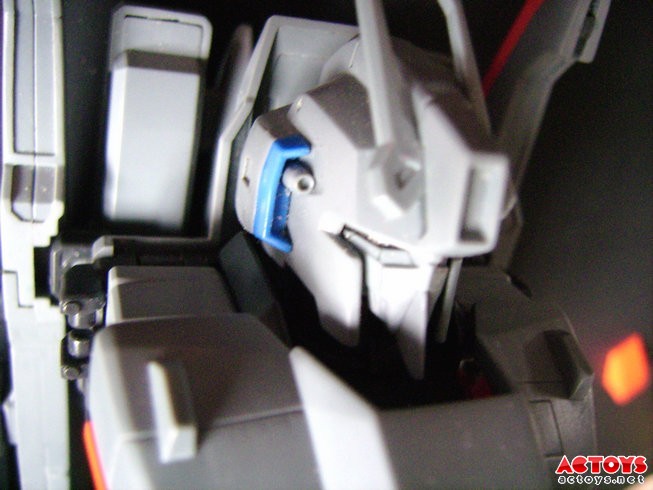

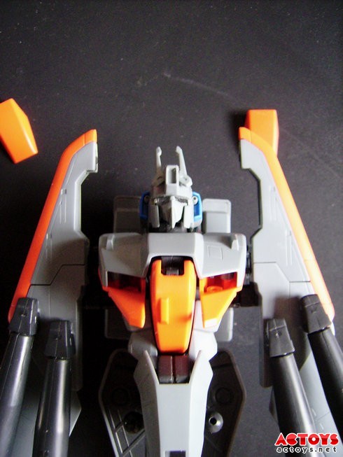

  对C1版件的错位,零件凹凸不平,合模线 圆形推出口全部打磨掉!C1 本身版件是灰色 而且设定色也是灰!

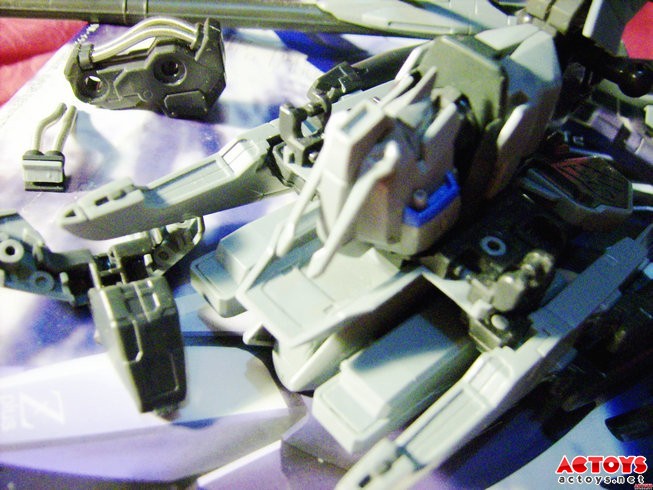

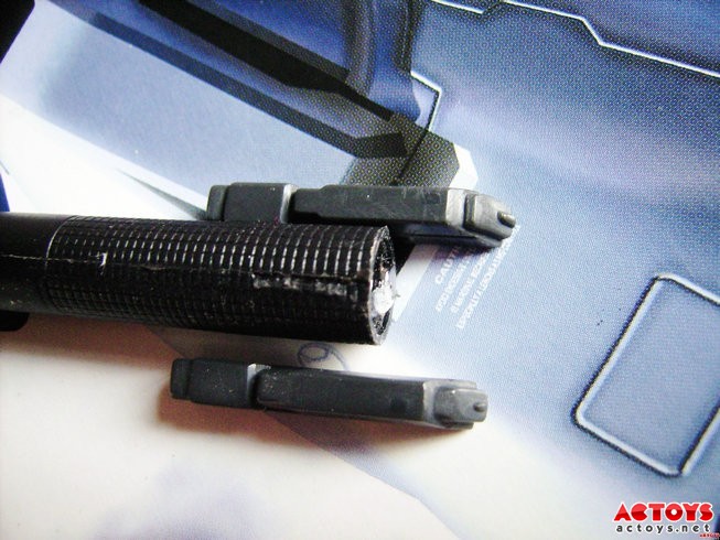

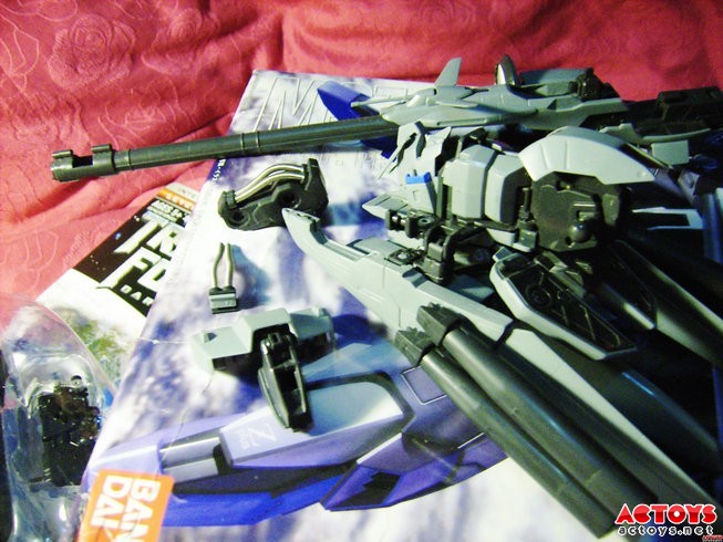

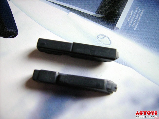

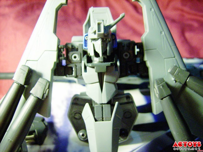

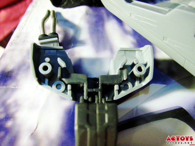

  正因为考虑到可变和把玩,所以才用金属补品改造了C1可变时的缺陷 尼龙绳动力管!同时,对C1原有的尼龙绳做为动力管的修改,则用动力拉丝管做为金属补品而改造!这样,C1在变形时不再出现尼龙绳裸露凸扣的现象!
  所以,整体无需分色,清爽把玩可变!MG化!同时也给如要喷漆留下空间!

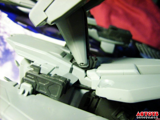

   对C1版件的错位,零件凹凸不平,合模线 圆形推出口全部打磨掉!连光束剑的剑柄上所有合模线都打磨掉了!

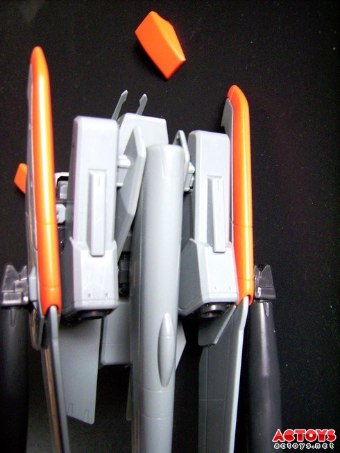

  垂尾用金属铜丝打桩!而垂尾打桩强化后,不会爱松!也是考虑到可变!因为是素组 所以打桩的孔 就没有用补土填上!

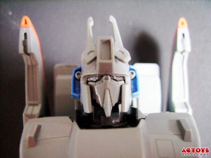

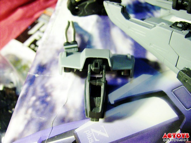

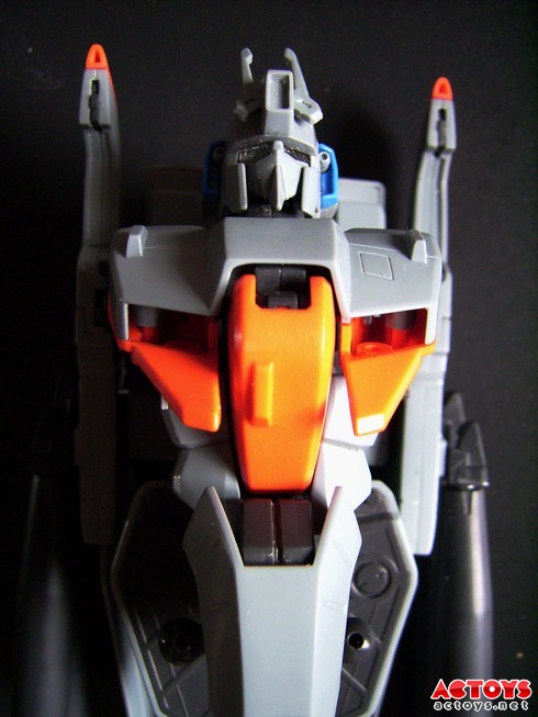

  另外这盒C1 胸甲下的坐舱盖改碎坏掉了,所以无座舱前的外装甲!但是命运就是蛋疼!在清理垃圾时 发现了早年做的A1零件!这只A1是小时刚接触钢蛋儿时买的正版A1!但因为那时不会做 所以做坏了 但整胸甲的外装甲还是完好的!
用A1的部份零件替换了C1!如图所见。
