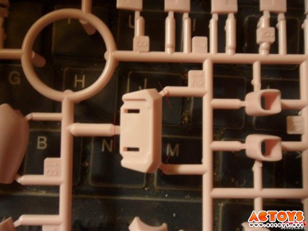

先从下板开始。下板是制作模型的第一步,就是把零件从板件上减下来。在照片中,大家可以看到三 条红线,那三条红线就是下剪钳的地方,也就是要剪的位置。

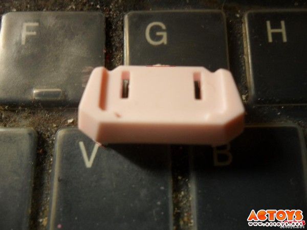

照片中也有三条红线,这个就是第二次要下剪钳的地方,把多余的水口给剪掉。当然如果有人用田宫 的金牌剪钳的话,那么这一步就可以直接省略了。

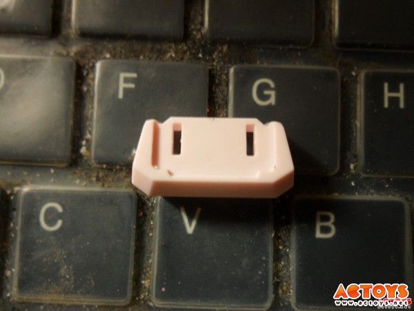

下面这张照片,也画出了几条红线, 红线以外的部分就是要用刀削去的部分。有人肯定会问,为什 么在第二步的时候为什么不直接剪掉? 这是因为,要是用普通剪钳直接减掉,那么会在水口部分留 下坑。所以要留下一些,用刀削下去,就会是平的。
这个零件就是以上方法来做的。 另外提醒大家:用刀削水口第一要小心切到手。第二用的刀子,一定要顺手才好。
