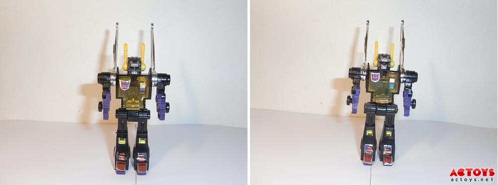

    前段时间和几个朋友聊天,话题涉及到对KO机器昆虫的鉴别。翻看AC模玩网论坛,有一些对比评测的老帖,但多数只涉及一两个昆虫人物,且并不是比较系统的对比鉴别。恰好近日弄到一套KO昆虫,做个详细的图文对比评测,希望能为玩G1的朋友们在KO昆虫的鉴别上提供一点点帮助。
三点说明:
1、本贴图片所涉及的对比,仅限于图片中G1版本玩具和“KO版本” 的鉴别(如果KO也有版本的话);
2、文中描述仅代表个人观点,只是把看到差异的表述出来,仅供参考。兄弟们在实际情况中仍需火眼金睛仔细对比;
3、为方便阅读,本帖中每组对比图片左侧(或上方)均为G1,右侧(或下方)均为KO,不再做特别标注。

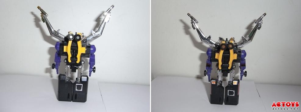

                                                反冲

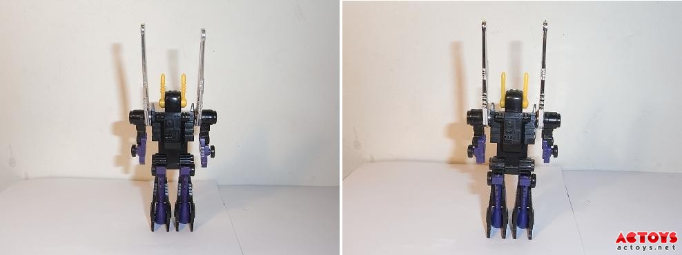

1、人形正面,不易分辨

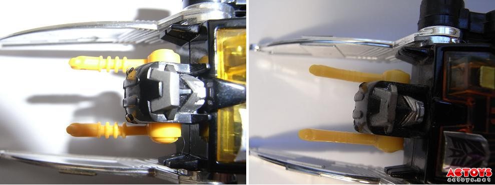

2、G1的触角比粗壮,环形花纹很深;KO触角略细,花纹很浅,仅仅略微凸起

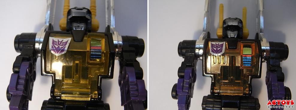

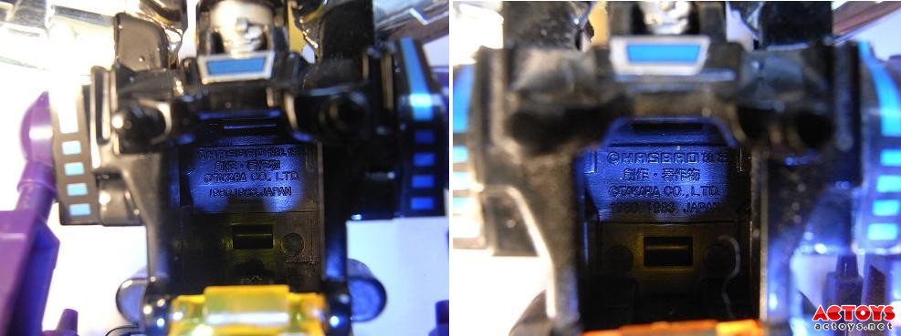

5、G1塑料胸甲偏黄色,KO则相对发暗褐色
6、铭文方面评测用这只KO反冲没有HASBRO标示

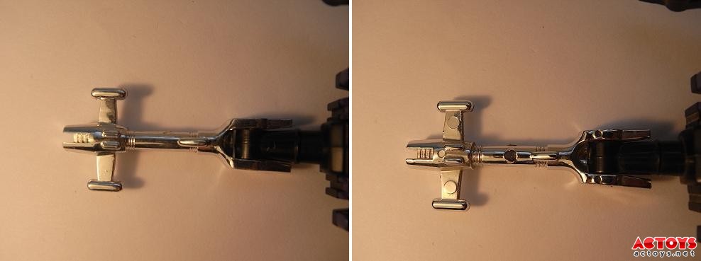

7、前臂的花纹,G1明显比KO清晰确切,纹路也较深

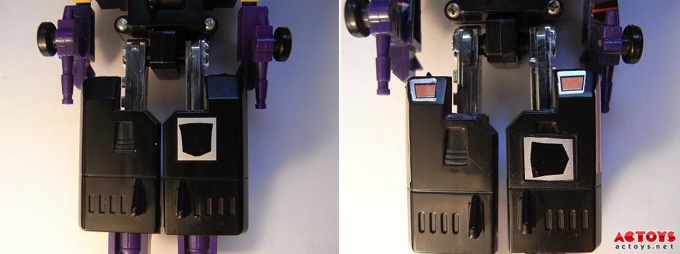

9、前臂外侧面的方框,KO相对G1更高,边角更方正
10、人形状态下,足内侧的孔洞G1比KO更大

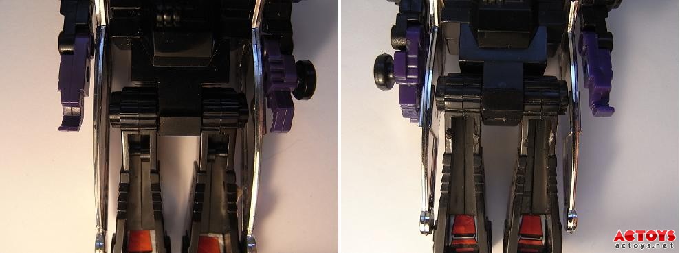

11、人形背面

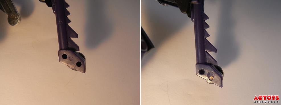

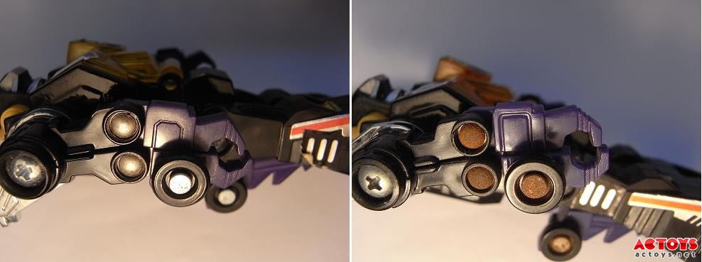

12、虫形态下,双侧大腿后部G1有轴承样支撑,KO则无

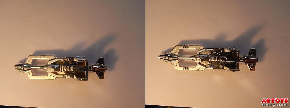

13、虫形脚尖部内侧对比

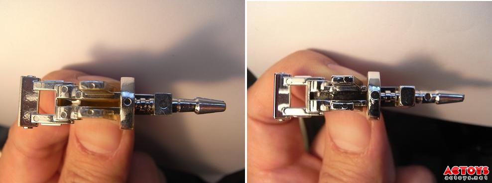

14、配件方面,KO的电镀相对G1更加圆润平滑
15、枪的相似度很高,在水口上有细微的差异

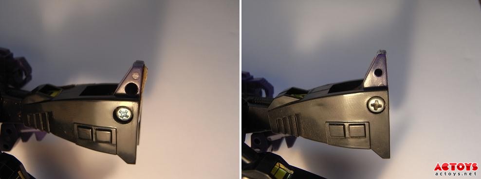

                                    炸弹
1、人形正面粗看依然极难辨别
2、G1触角有明显的水口可供区别
3、KO触角的电镀相对更圆润而有光泽,水口位置和G1是正反颠倒的

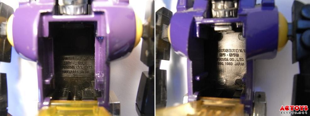

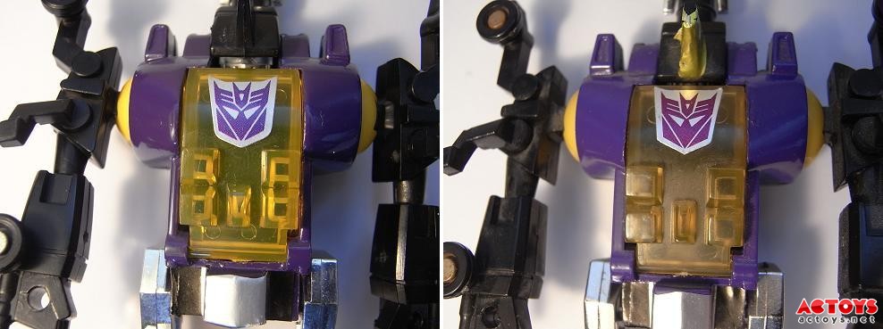

4、和反冲类似,塑料胸甲的色差一目了然
5、铭文的细微差别,兄弟们仁者见仁吧

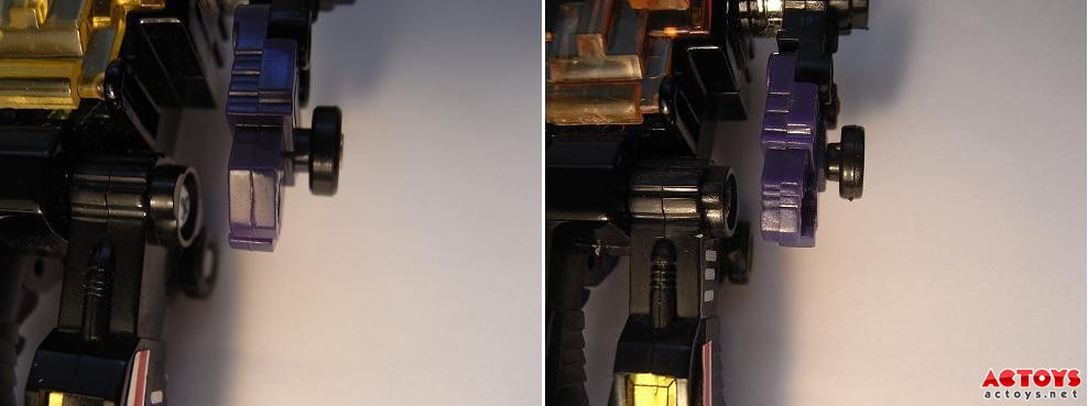

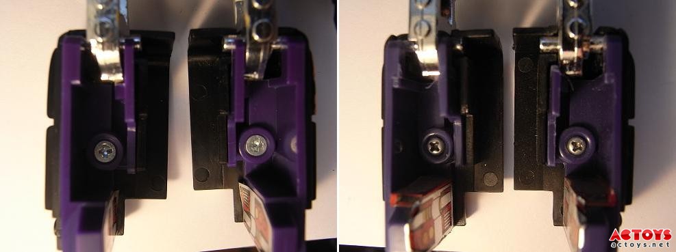

6、人形态时,小腿内侧的螺丝G1为平头,KO为圆头
7、髋关节部位,G1多出2个水口

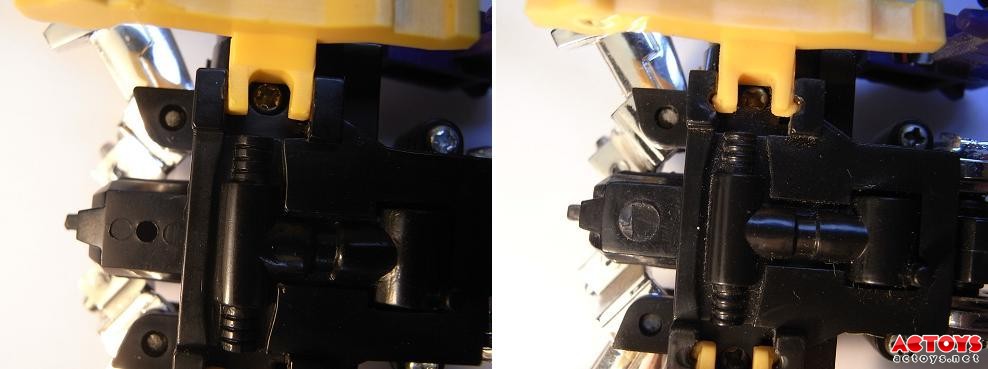

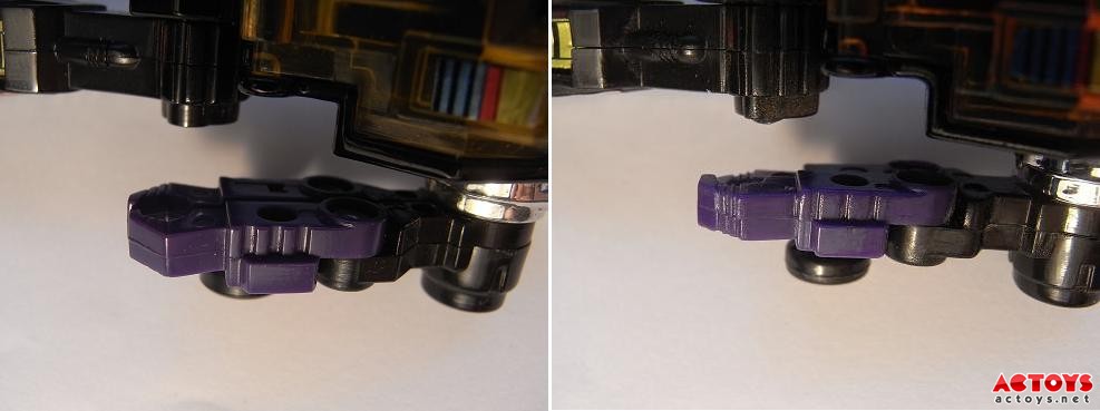

9、脑袋后部G1有个明显的孔洞
10、人形态大腿后侧,G1与KO水口的对比

12、枪的水口两者区别明显

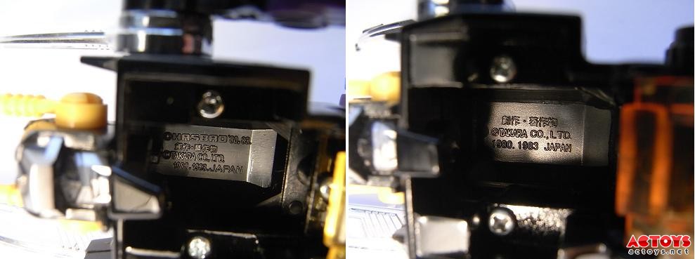

3、铭文的区别,太费眼力了,大家自己看吧
4、人形背面

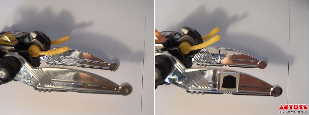

6、热感的区别显而易见,G1是竖直,KO则是横行设计,且KO热感上方多出一个梯形凹槽

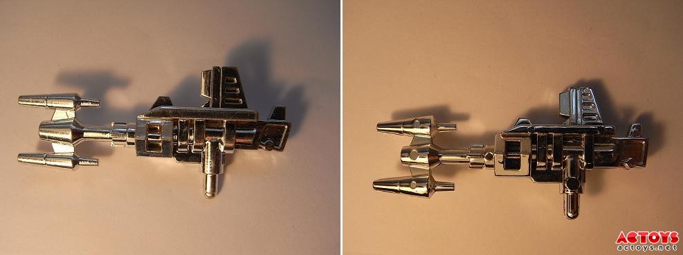

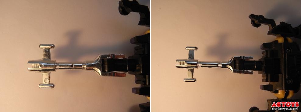

7、配件的电镀如上述,水口位置和G1如图对比
8、枪正面中间的四条凹槽,KO相对G1更粗大
