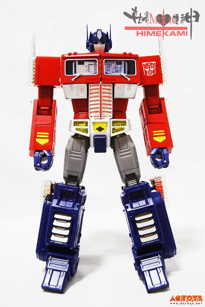

主体篇
由于MP01当时的尺寸制作过于巨大,导致和后面的其他角色有所不一致,所以这次的MP10调整缩小了整体的尺寸
另外,造型方面更加靠拢G1动画形象的同时,比例上更加贴近日式的美型比例,所以整体身材比例个人认为非常有看点。
而材料方面,除了极少部分外几乎完全无金属材质,所以整体重量感很小,在把玩便捷的同时,坠手感的遗失和玩具质感的下降,可以说有好有坏吧。

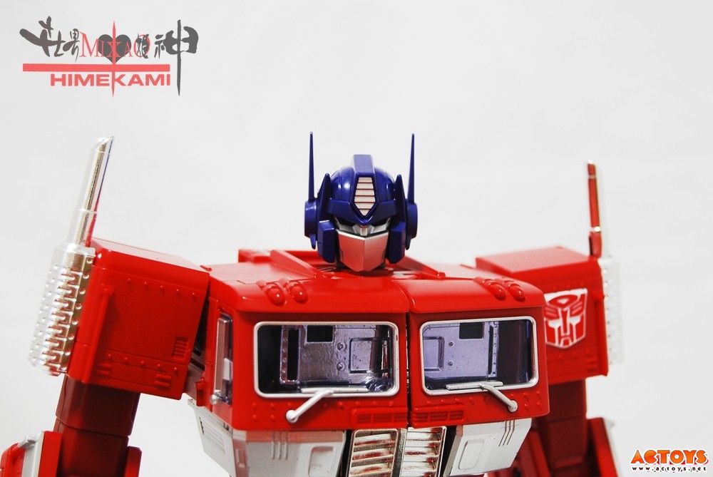

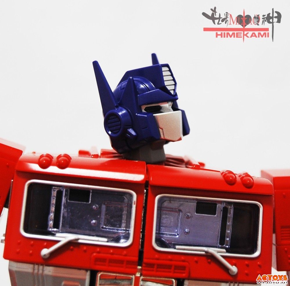

另外,个人这只的胸口车窗只能合到如图程度,缝隙比较大,但是群里朋友的车窗缝隙则没那么大,相信是个体差。不过个人不是齐胸控,所以不是很在意,呵呵。

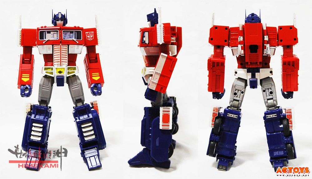

整体身形
比例来说,个人认为实现了不小的进化,即便站着也非常有型!
涂装方面,由于基本舍弃了金属材质的运用,所以质感略微胶了,但是比MP09要好一些
至于之前宣传图时期就被玩家所诟病的手臂过长问题,其实实物感觉并没有如此明显,算是可以接受的范围!也没有影响整体美型的身材比例
重新刻画后更加接近动画的面部显得相当漂亮和帅气

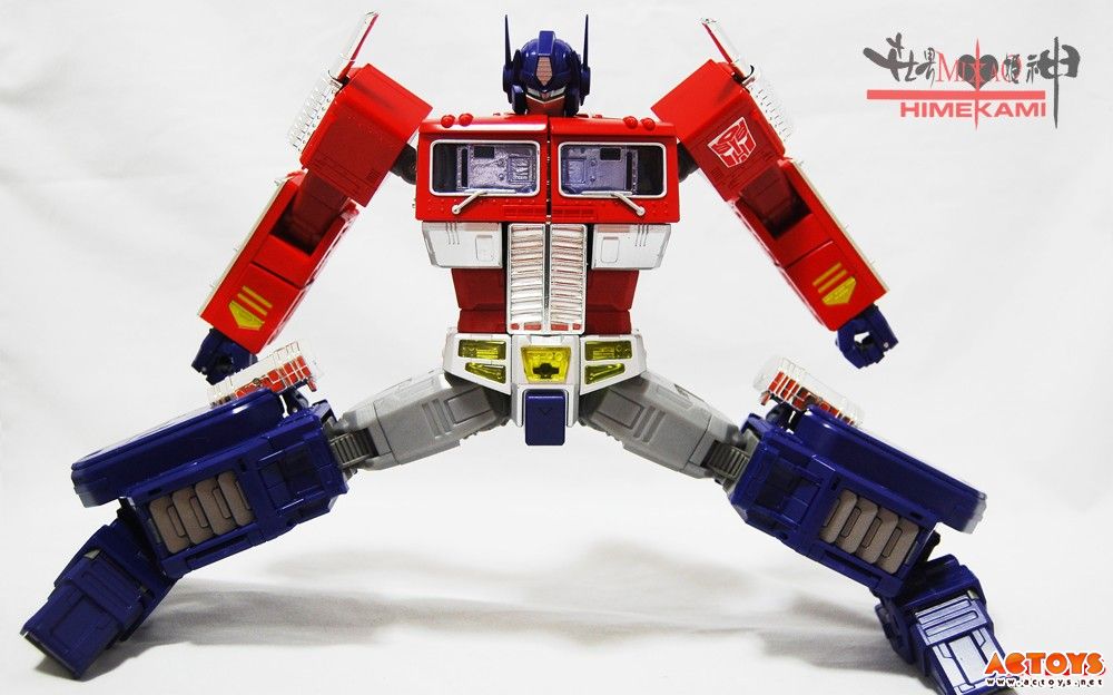

可动方面
虽然这次大幅提升了玩具的可动性,但是居然没有使用任何的球形关节,而全部采用可动轴和齿轮卡扣关节,即便MP01时候的头部球形关节连接在这次也改为了多关节的轴可动
实在很佩服TT对于可动轴的执着追求,当然在可动方面还是完成的不错的!
头部由于有两个可动的设计,所以基本实现了接近球关节的可动范围!
肘部依然为90度可动范围
手臂由于变形的需要,可以大幅度往后收缩,正好给摆许多POSE带来了很大的帮助,而且并无干扰!
脚部的可动显得中规中矩,依然是90度的范围
腰部由于变形需要,有全方位的转动范围!

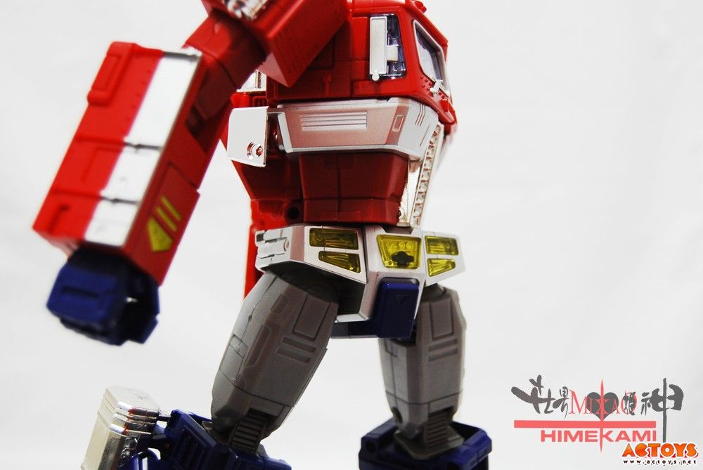

脚部可动展示
这次的脚踝设计非常的赞,左右的可动范围相当广,所以即便大幅度的脚部移动依然有相当好的接地性
之前宣传图被人诟病的大脚板。。其实也是个人有点不满的地方,因为并没有和变形需要有任何关联,实在不明白为什么要把脚板设计的如此之大
难道是为了之后出其他重涂和不一样的配件做准备?(某通)

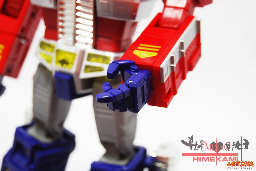

手部的可动,食指有正常人类的可动关节,而其他手指则是一体可动。而大拇指则是完全固定死的。这点比较遗憾
PS 群里反映可动的食指极松以及经常脱落的问题个人到是不存在,相信依然是个体差。

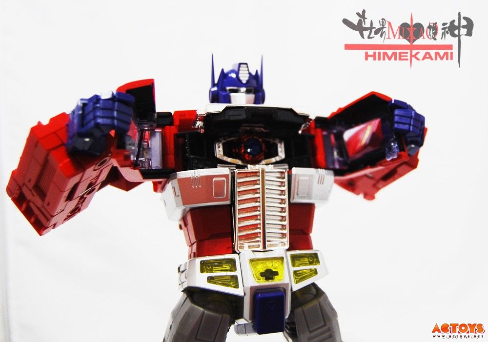

和MP01一样,胸口打开依然有能源宝的设计,并且借助这次可动的大幅增加,打开车窗的POSE更为自然和魄力!
能源宝设计依然精细。这次取消了MP01的发光设计

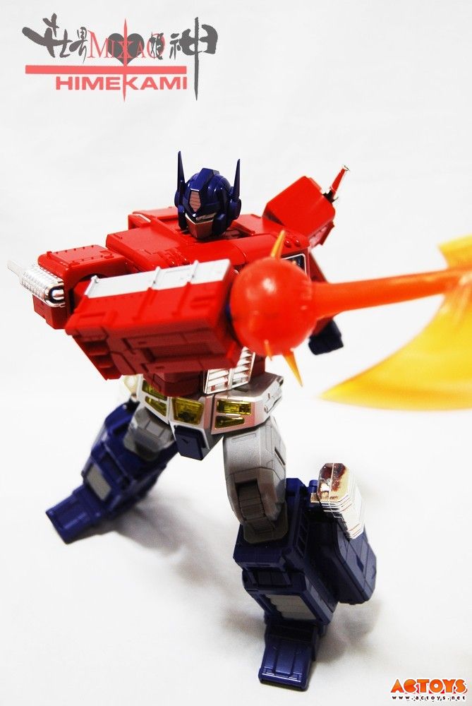

武器和配件篇

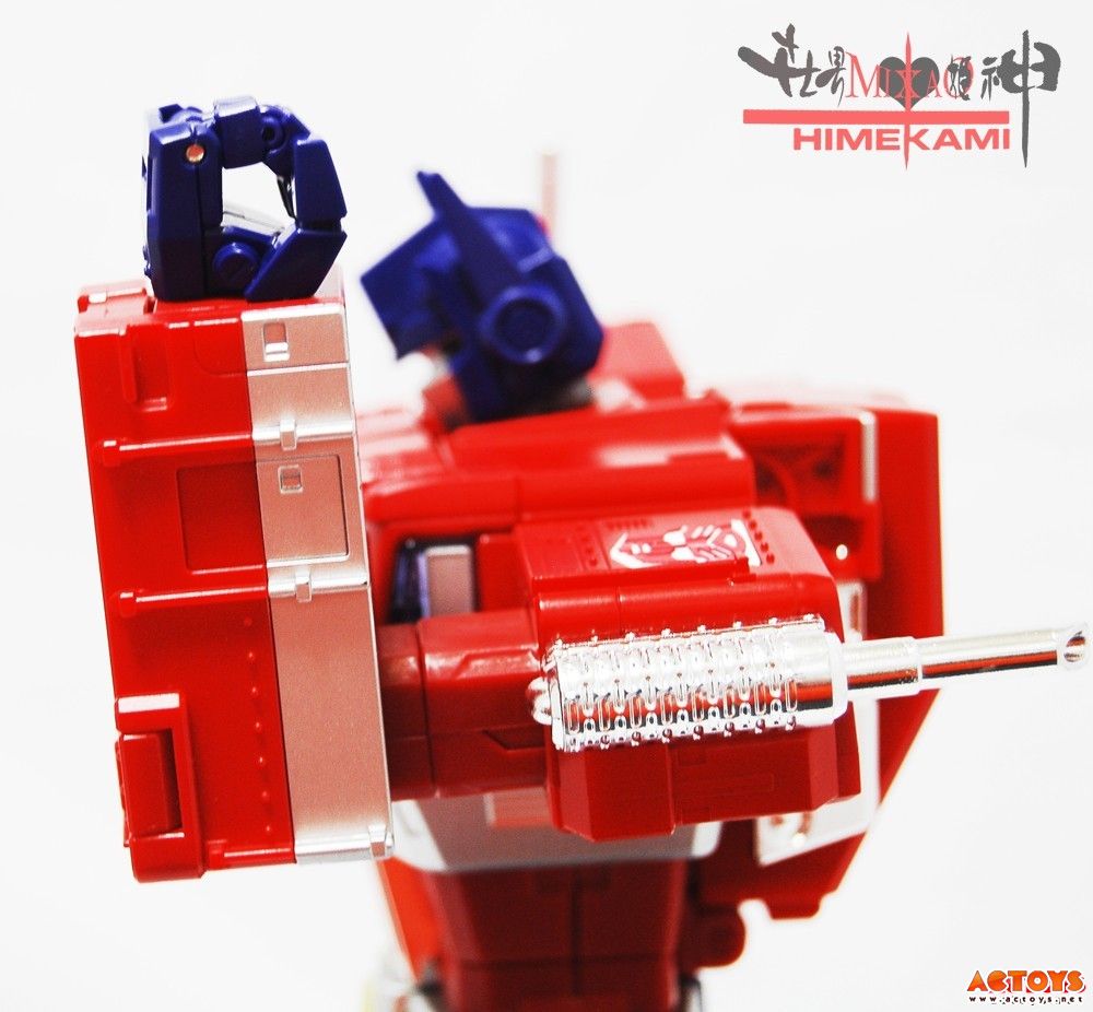

本次的武器配置上,依然是最低限的大枪和能量斧的配置
不过比起MP01,这两个武器的设计都有很大的变更
嗯,本次虽然依然是可动手,但是握枪没有MP09那样的致命问题,嗯松了一口气
一些适当的POSE
不过感觉黑枪有点过于短小显得魄力不足
虽然全塑料加上全部使用轴关节的可动,但是在把玩和摆POSE的时候还是非常舒适和便捷的,可见TT下了不小的工夫!

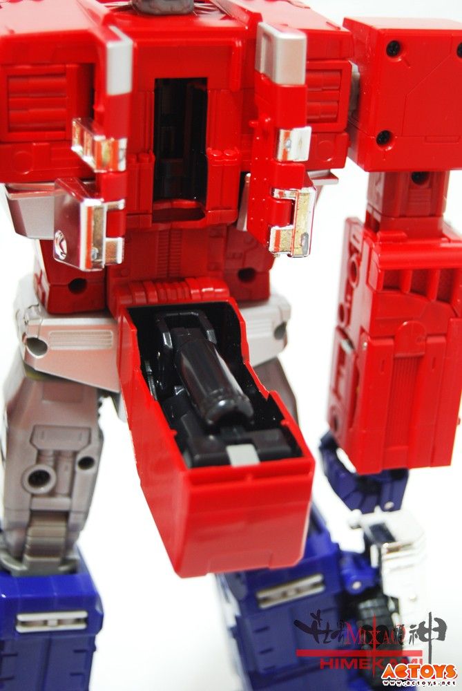

比起MP01,黑枪增加了可折叠的设计,这主要是为了可以收纳于背后的背包中

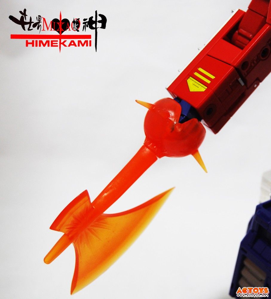

相对于黑枪的缩小所造成的魄力不足,能量斧则整体扩大,所以相比之下能量斧更加霸气
另外,安装的设计上,不同于MP01那样需要收起拳头然后扣上去,而是直接套在拳头上。
这样的设计虽然安装简便了不少,但是拇指外露不免有些违和,另外只能安装在右手上(虽然能量斧也确实应该在右手)
以下,适当的POSE

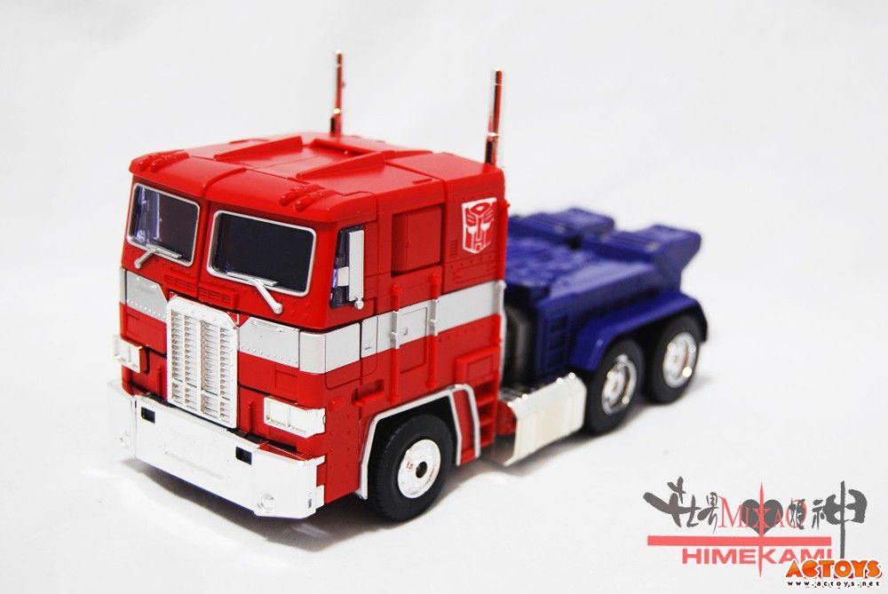

变形篇
变形设计方面,总的来说,大量沿用了MP01成功的地方(这点可以从大致相同的变形方式看出!)
另外,为了成就更为G1和更加一体化的车头,做了一些相对细节上的变更,可以说是比较成功的!!
变形的难度不是很高,基本和MP01一致,包括腰部的假散热口和能源宝位置抽出的货柜车真实散热口
腿部依然和MP01一样收缩,不过MP01需要按下侧面油箱,而这次则是按下后面的小按钮来收缩腿部
车轮在人形下的掩盖板在变车时翻到反面作为连接货柜的卡扣,这点是MP01没有的

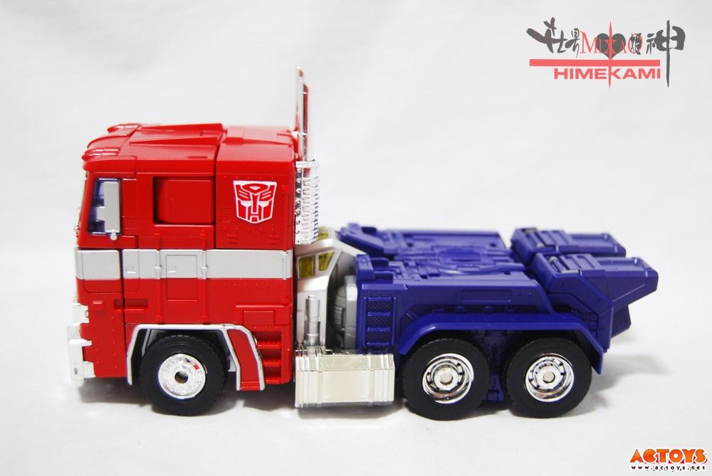

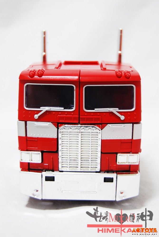

车头整体高度结合,比起MP01更具G1风格和一体性。
不过如此高度结合的车头,在实际变形后,至少我这只的缝隙还是有点大!不知道是个体差还是整体如此,如果都是如此,只能说有点小遗憾了
但是结合度比起MP09要好得多!
反光镜等等的新规设计也反映了靠拢真实一面的趋势
车头和MP01一样使用了大量闪亮的电镀设计,所以视觉效果不错!
车灯的设计也改为更贴近动画的方形车灯。不过个人比较遗憾的是,既然裤衩那里有细致的透明件刻画,为何车灯没有透明件刻画而直接是两块电镀
