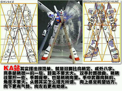

说到站姿,使用最多的肯定就是KA站了。KA站来自于KA版(角木肇版)GUNPLA的原画稿中的站姿。我们先来看张图,一图流,瞬间就懂,你值得拥有。
灰常简单的步骤介绍
1.将GUNPLA拿在手里
2.挺胸、双肩轻微向后拉
3.双手微弯,手臂整体向身体内侧
4.双脚与肩同宽,视POSE方面选择将左腿或右腿向后小幅度拉
5.八字脚
6.调整头的位置
很好,KA站完成,是不是瞬间B格提升呢。这种站姿的好处就是:使GUNPLA整体造型流畅自然,同时各种比例的GUNPLA、甚至大部分模型都通用。
来,看看不同角度的效果图~

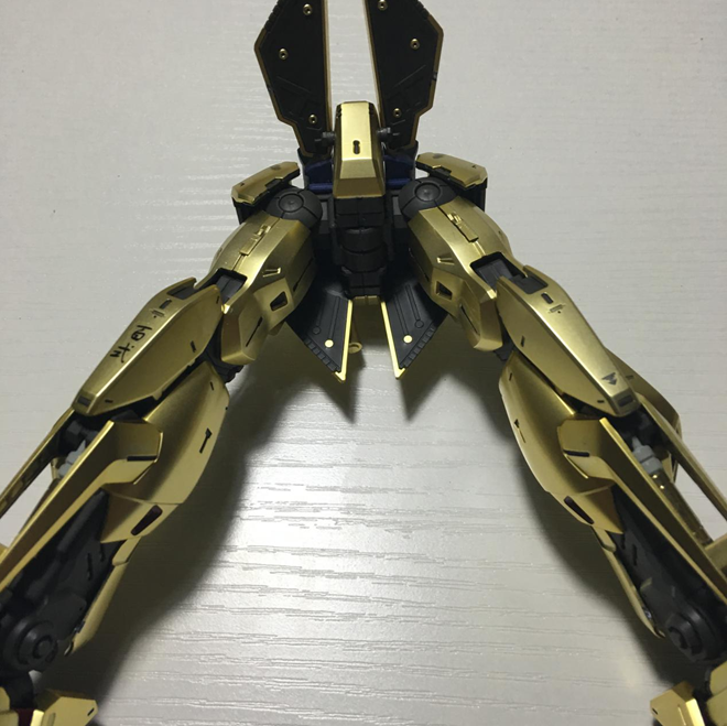

4.双腿
首先,胯关节,种射pose大多是一只脚弯曲一只脚伸直的,这里开腿90度即可。
弯曲的腿如何在膝盖关节位置有联动关节或多重关节,建议尽量弯曲链接小腿的关节,这样的处理将使大腿看起来更加修长,而这条腿的弯曲幅度以90度为佳,基本就可以驾驭大部分POSE了。
弯腿侧的脚与小腿保持垂直,或做轻微弯曲。
直腿侧的脚则应该保持与小腿一条线。
来,让我们看看实物图~
其实至此,种射的腿部动作基本已经成型,大部分玩家的所摆的腿部动作到这里也就结束了,想让自己的GUNPLA更具气势与张力,在腿部细节方面还是可以进行调整的。
细节一,增加弯腿的画面感,这里将弯腿侧的大腿向上旋转,让弯腿的大小腿接近一个平面,从而增加弯腿的画面感。
细节二,增加直腿的层次感,直腿方面,简单来说,为了避免直腿的僵硬感,在膝盖关节位置,稍微弯曲,保持直腿微弓,使之更加自然。同时,部分模型建议将直腿向内侧稍微旋转。
腿部动作到这里也就结束了,腿的位置要多尝试,才能找到合适的感觉。
