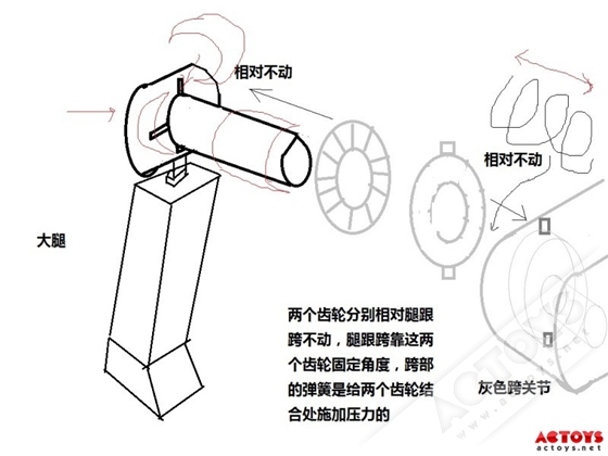

4.最著名的大腿问题,这主要是齿轮关节不适合这种势大力沉的模型玩具。经过我的分析,这里面的结构与设计思路是如图所示,一片齿轮相对大腿不动,一片齿轮相对于髋骨不动,两个齿轮咬合之后,大腿与髋骨的角度就由齿轮来固定。齿轮的齿很浅,就容易发生错位,况且玩具很沉,大家拆开来看就知道那种小齿轮是绝对提供不了足够的力量来防止齿轮错位的,就算TFC甚至用了弹簧来增加压力也没有达到该有的效果。我认为TFC当时应该更换齿更深的齿轮。目前的思路就是增加齿轮间的压力,让齿轮不错位。为了增加压力,可以在齿轮与大腿接触的位置加一片塑料片,或者在齿轮与髋骨之间加一片塑料片。或者在腿部那根套齿轮的圆柱上塞进塑料片,加大齿轮与圆柱,圆柱与髋骨之间的摩擦。也可以把弹簧拉长。最好的方法是找一个大小差不多,但是弹力更加巨大的硬弹簧,这个方法配合塑料片大腿几乎完全不会错位。
