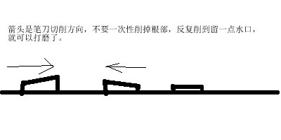

把零件从框架上剪下来后,接着就要处理一下水口了。这时就不再使用钳子,而改用笔刀来慎重地切削。
首先将零件剪到仅剩些许水口,再以笔刀削掉剩余的水口。千万不要一刀把水口从底部直接切掉,而是要从水口顶部开始,遵从左一刀右一刀的原则,来回慢慢的把水口削平。
