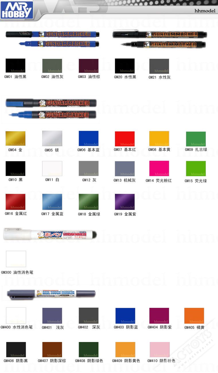

高达马克笔 (涂装用)
改良过去的水性涂料,使用酒精做溶剂制成的颜料笔,漆膜比水性漆更强,分为基本色,金属色,荧光色3大类,常用来补色或者处理水口,不太适合大面积涂色。 如果涂出界,有专门的消色笔可以消除(使用时建议先少量挤一些溶剂在棉签上再进行擦拭),也可等干燥后用牙签刮掉多余的部分。 另外不要贪图便宜去买什么几块钱的所谓油漆笔,这东西会腐蚀塑料的。
高达勾线笔(渗线笔)
分为油性和水性两种,用来强调零件表面刻线以营造模型质感的专用笔。模型勾线和未勾线的质感是截然不同的,新手必备! 油性笔,分为黑色,灰色,棕色三种。编号分别为GM01,GM02,GM03。 笔尖极细且较硬,可顺着沟槽或刻线直接使用。可用高达马克笔专用消色笔消除,也可用橡皮擦擦掉。 水性笔,分为黑色,灰色两种。编号分别为GM20,GM21。 涂料为水性,笔头较软,可以深入凹线内部涂色,而涂出界的部分则可以用棉签直接轻易擦拭干净,简单易用。在处理那些比较深且比较细的刻线时尤其好使。做RG和HG必备。
拟真质感(REAL TOUCH)马克笔
涂装后可略微擦拭,借此营造出晕染,深浅差异,以及色调变化的水性马克笔。 笔头部位均为尖头型,而且其两端各设有粗细2种笔头。要擦拭时则是用晕染笔(也就是REAL TOUCH专用消色笔)和棉签来进行。 旧化专用马克笔也属于REAL TOUCH,但是我没用过... 马克笔的色表如下,需要的可以自己看看
