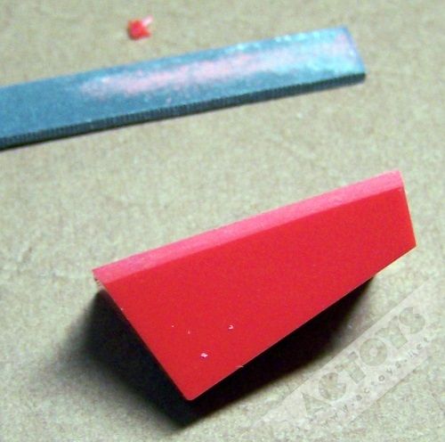

以这个零件为例,这是在笔刀简单削过之后的状态,在这个零件上大家可以清楚的看到水口。
这时候以锉刀沿着平面的方向整体打磨,因为锉刀非常坚硬,所以很快就可以把整个平面统一了,水口已经基本消失。 但是还没有结束,因为这个时候表面仅仅由锉刀打磨过 非常粗糙,为了让塑料回复之前的质感,所以需要用到砂纸。

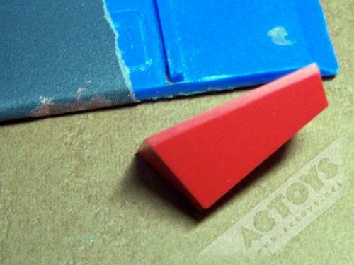

这是一个平面零件,所以需要在砂纸后面垫上塑料板打磨,否则会由于打磨力度的不平整而失去零件本身的尖锐角度,800号砂纸打磨完大概是这个状态。
用1200号砂纸打磨完之后,光泽度回来了。不过之前水口的地方颜色还是会比较深一点,这个是素组无法避免的。
个人心得:其实一般在笔刀削得比较好的情况下,可以直接按600,800,1200的顺序来打磨就可以了。 打磨后的痕迹也不用担心,有条件的可以买打磨膏,没条件的可以用牙膏,涂在上面用眼镜布使劲擦就行了,最后喷一层消光(后面详细介绍)就基本看不出来了。
