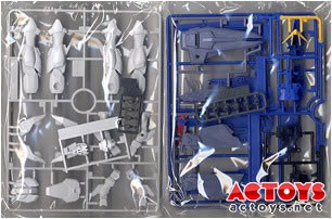

原装 FREEDOM GUNDAM,比例 1/144 SCALE。
这类1/144模型尽管是原装的,但由于价格低廉,所以模型分色很简单,单纯组合出来的效果很不理想。

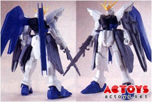

用马克笔上色处理后的部件一。

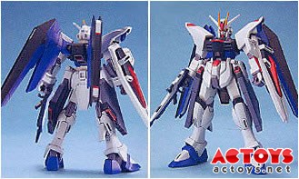

用马克笔上色处理后的部件二。
用马克笔上色处理后的部件三。
