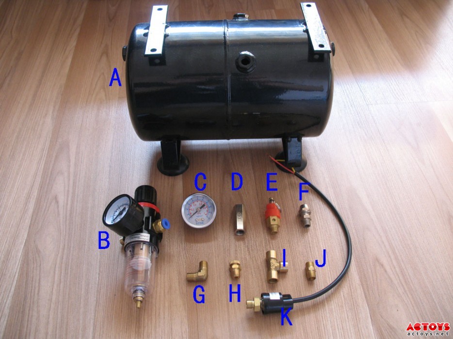

材料:冰箱压缩机 气罐 各种气动接头 油水分离器

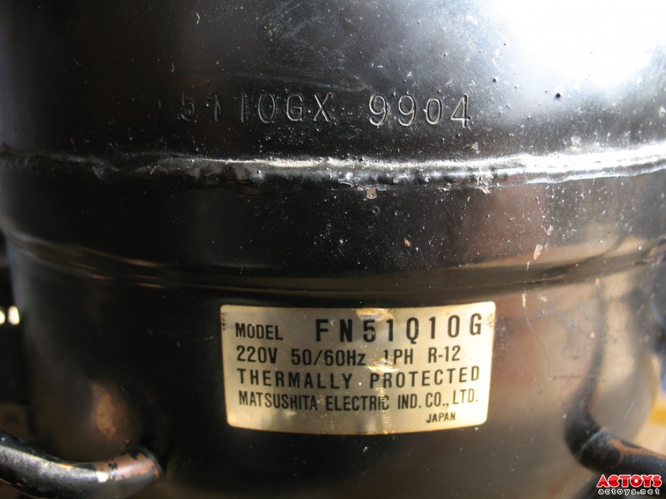

压缩机旧货市场多的是 我这个是124W的松下压缩机

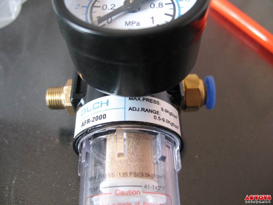

用到的全部部件:A:成品气罐 B:油水分离器 C:气压表 D:单向阀 E:泄压安全阀 F:1分口径插8mm气管的快拧直通 G:1分弯头 H:排水阀 I:1分内丝三通 J:1分对丝 K:压力开关 压缩机旧货市场购买80元 气罐和压力开关TB购买含邮190元 其它连接件气动店购买合计60元

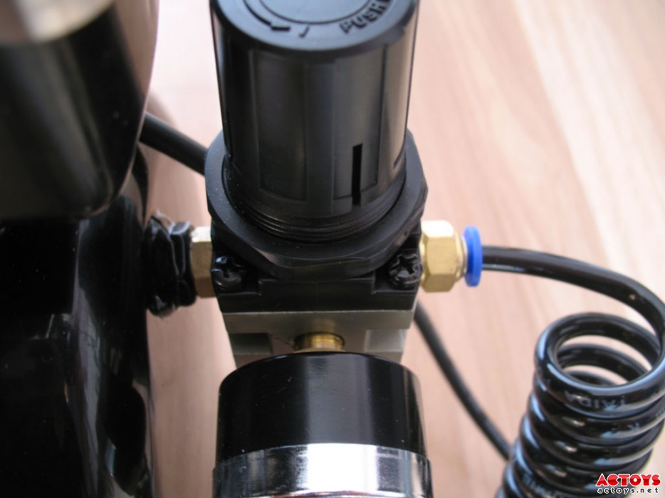

油水分离器左侧进气口是1分转2分口径的直通变径 右侧出气口是2分口径插6MM气管的快插直通 (油水分离器一般都是2分口径 模型喷笔用6MM气管)
各零件缠上生料带 组装起来就是这个样子
连接 压力开关—》压缩机—》单向阀—》气罐—》油水分离器—》气管—》喷笔

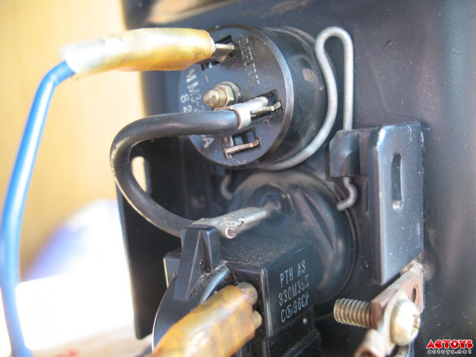

压力开关有2个线头 一根接电源线的火线 另一根接压缩机过热保护器
压缩机接线端 上面圆的是过热保护器 接火线(压力开关);下面方的是启动器 接电源线零线 右侧螺丝接地线
当然零火接反也是可以用的 只是过热保护器可能起不到保护作用。

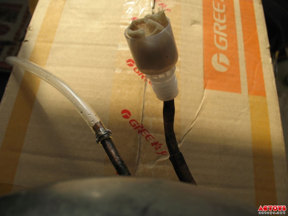

压缩机有3根管子 粗的是进气口 细的是出气口 堵死的是加氟利昂用的工艺口不用管它 压缩机进水和杂质会损坏 所以进气口插个眼药水瓶 里面放上丝袜和干燥剂包 出气口本想焊接头 但满世界找不到焊铜管的 所以我直接将8MM气罐插在了上面 这样也挺好 压力过大这里会先爆开 更安全一点 为防止压缩空气产生的水回流进出气管 出气管应处在气路最高处

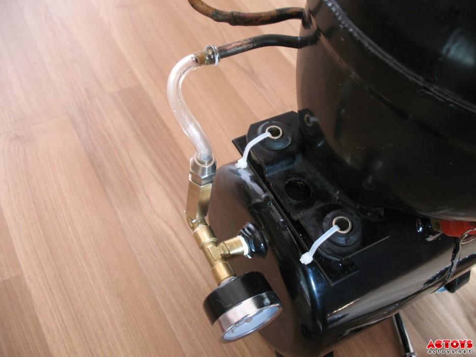

连接图 压缩机-->气管--> 快拧头-> 单向阀-> 弯头-> 三通-> 对丝-> 气罐
油水分离器直接拧在气罐上 出气口插上气管就算完成了

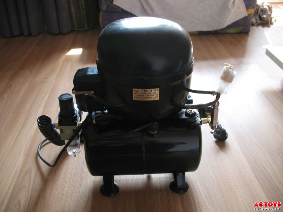

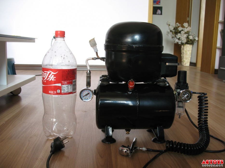

正面

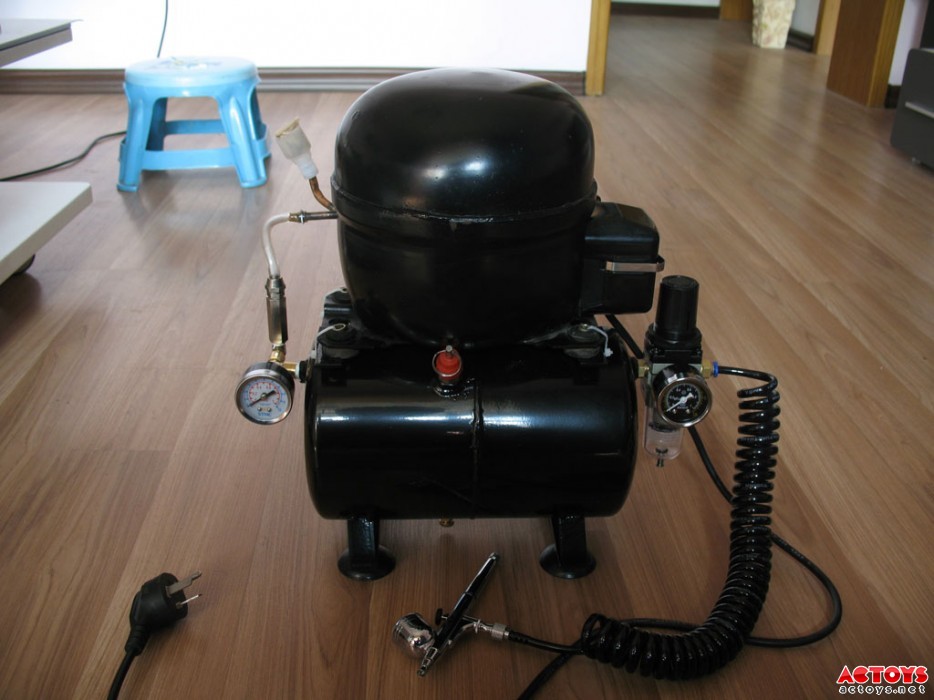

背面
关于安全性:压缩机有过热和负载保护。灌上有压力开关和泄压阀双保险,罐内压力达到4kg即0.39MPa后自动停机,泄压阀调整到5KG开始放气泄压,只有当压力开关和泄压阀同时故障的时候才有可能发生危险,这时也是最为薄弱的进气管处会最先爆开。只要正确使用,不会发生危险。
关于性能:气罐压力为0开机,1分18秒后,气罐压力达到0.39MPa自动停机,按住喷笔不放,32秒后气罐减为0.25MPa自动开机。持续喷涂出气气压始终保持在0.2MPa不会下降,喷笔用足够了。还是比较满意的。如果嫌慢,可采用大功率压缩机和更高的压力开关。(我这个压缩机为124W 压力开关2.5KG启动 4KG停止)
