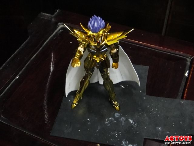

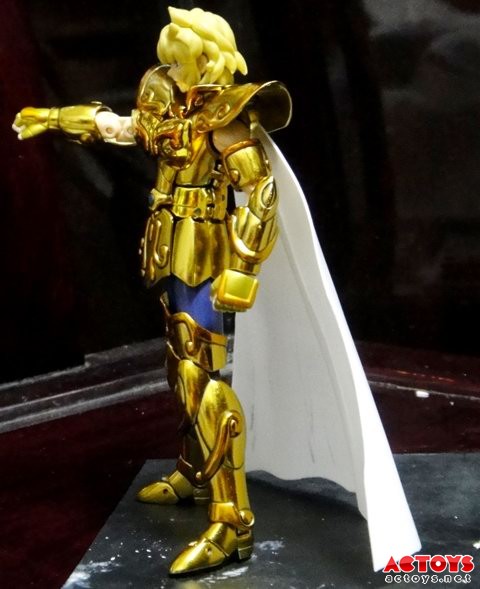

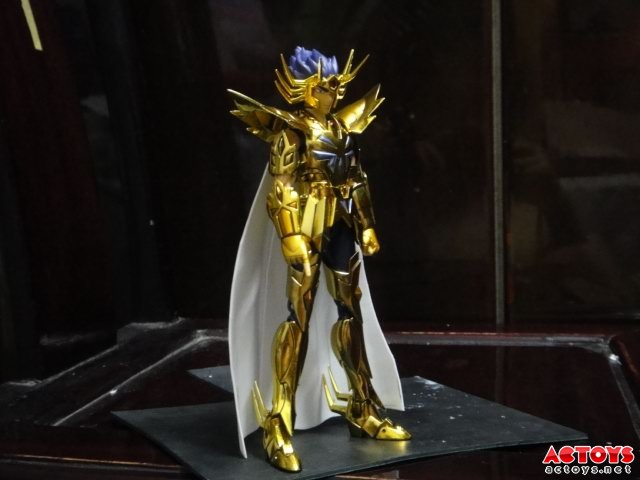

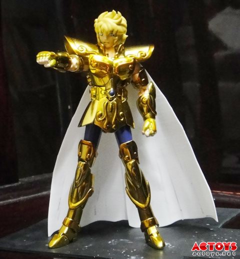

相信大家对于EX系列都有许多新的看法,其中 我觉得斗篷就是亮点之一!
老黄金的斗篷就一块布料,穿上之后很呆板,不飘逸!相信很多朋友也有自制的斗篷,但我觉得飘逸程度仍然不够!也有很多朋友不会制作!
今天我跟大家分享一下,其实做一个EX的斗篷,很简单很简单的!谁看了都会做!
废话不多说!直接上效果图!Gogogogo!
不晓得各位朋友看完之后感觉如何?虽然仿真度不高,但绝对比老黄自带的斗篷好看!

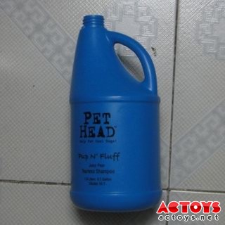

需要使用到的材料就是普通的不能在普通的瓶子了,相信大家家里都会有!就是用家庭装的沐浴乳的瓶子
当然了,这个是为了还原制作过程找的另外的瓶子
首先说一下,上面图片的是双层斗篷,因为我在制作到一半的时候,才想起,忘记拍照了,所以就用其他颜色的瓶子重新制作拍照一次!
希望大家莫介意!呵呵!

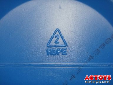

瓶子最好要选用 HDPE 的材料
PS:HDPE的意思就是:高密度聚乙烯(High Density Polyethylene,简称为“HDPE”)
这种材料柔软度好,易成型,抗冲击等特点,千万别用到 PET PC这些料,因为这些料比较硬而且不易弯折成型
各位朋友在选瓶子的时候看一下瓶底有这个标志的就可以了!

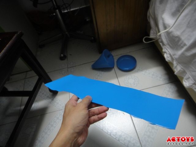

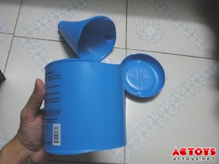

先把瓶身直桶的地方裁下来

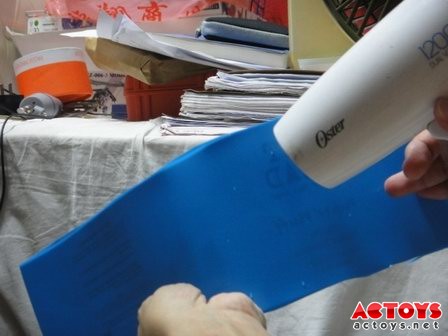

之后用风筒给裁切块加热,目的就是让其柔软,易折
边吹边反向弯折,当折的差不多平的时候,瞬间把裁切块平压于地板,目的就是让其瞬间冷却,达到快速成型不反弹的效果!
OK!一块平料就产生了

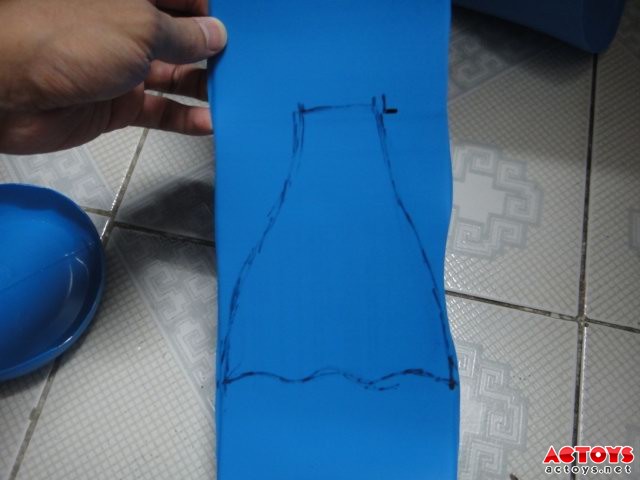

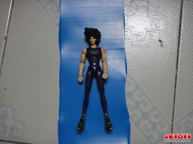

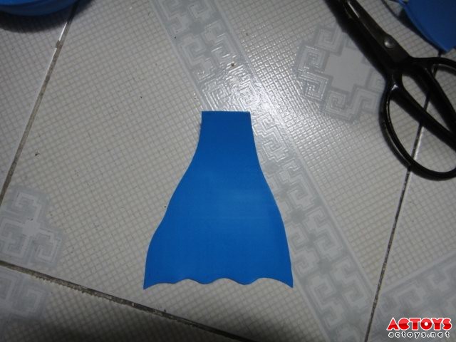

之后把人物放到裁切块上面,计算你需要斗篷的大小;这个根据个人喜欢而定
用马克笔在上面画一个斗篷的形状
现在这个是单斗篷,如果想做双斗篷就各画一半就可以了!

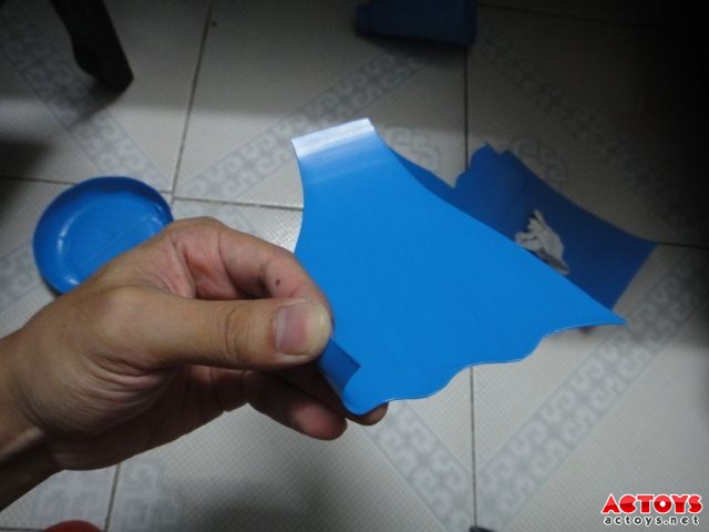

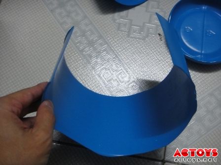

用剪刀剪下来
用剪刀剪下来

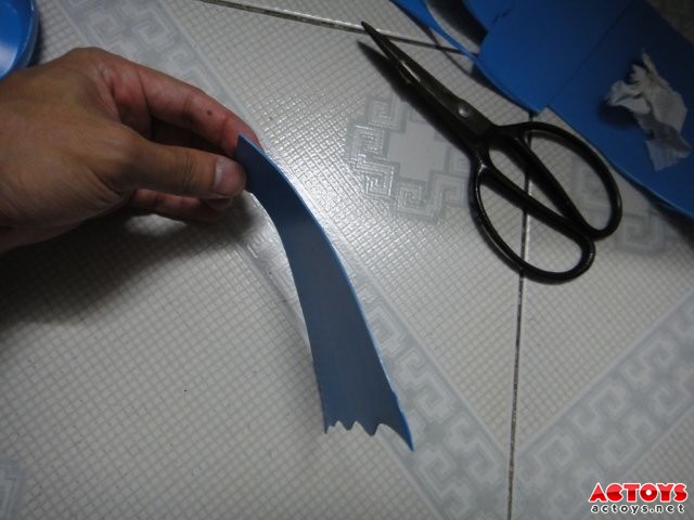

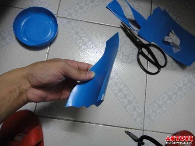

之后再用风筒给斗篷加热,方便弯折
弯折方式有很多种,个人喜欢!但就尽量弯折的自然些,像真的斗篷在飘逸的感觉
弯折OK!

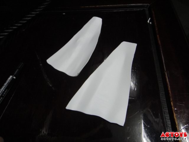

以上是斗篷的制作过程,下面接着说双层斗篷的做法
双层斗篷(唉!当时就做到这里的时候,才想起忘记拍照了,555弄的我又要重新制作一次!)

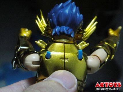

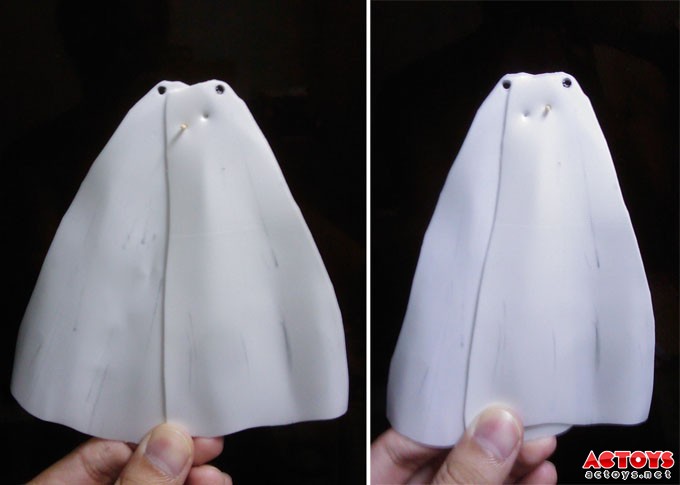

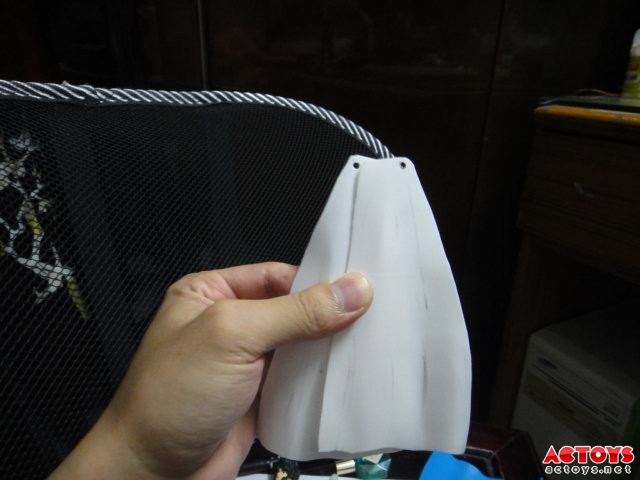

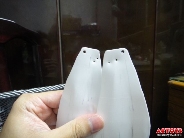

之后根据圣衣后面的孔位打孔,先用马克笔大概画个点做标记
打完孔后,把两片斗篷重合一下,再在刚才打孔的下面。再打2个孔,目的就是为了做出斗篷飘逸和不飘逸的效果!
打完孔后效果如下
PS:其实HDPE打孔很简单,随便拿个尖尖的东西钻一下,就可以了!
之后再后面的2个孔位塞点东西,例如牙签什么的,就可以做到2片斗篷的分离效果了!

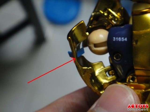

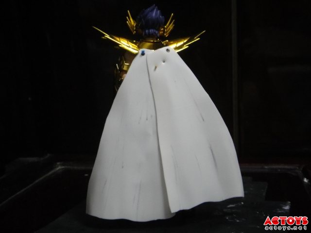

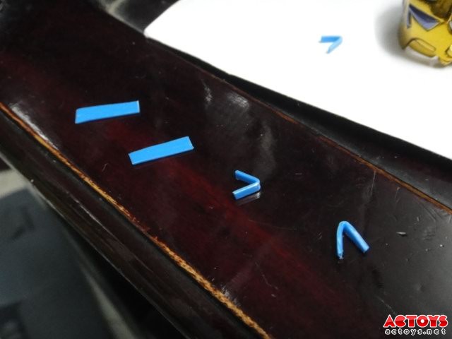

接下来就是制作挂钩,用来挂住斗篷了!
把裁切块剪下很细的条状
之后弯折成“V”字型
把做好的V字块塞到圣衣后面的孔位
合上圣衣

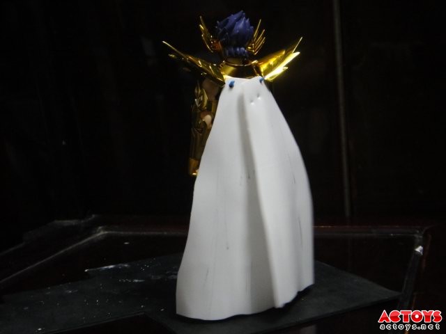

OK!把斗篷挂上去!就大功告成了!

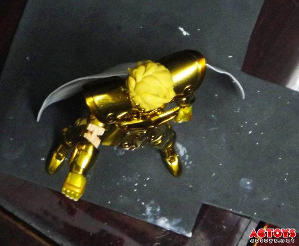

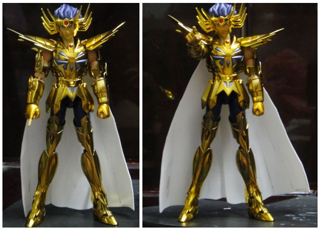

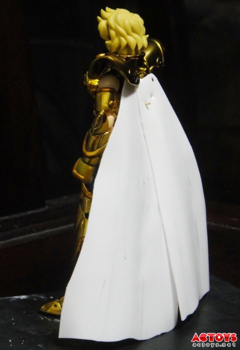

附一张飘逸和不飘逸效果图!

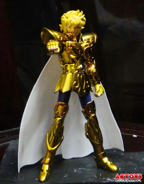

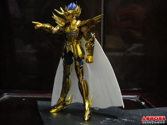

下面就欣赏一下,这样的斗篷出来的效果!

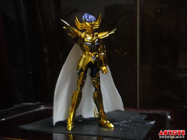

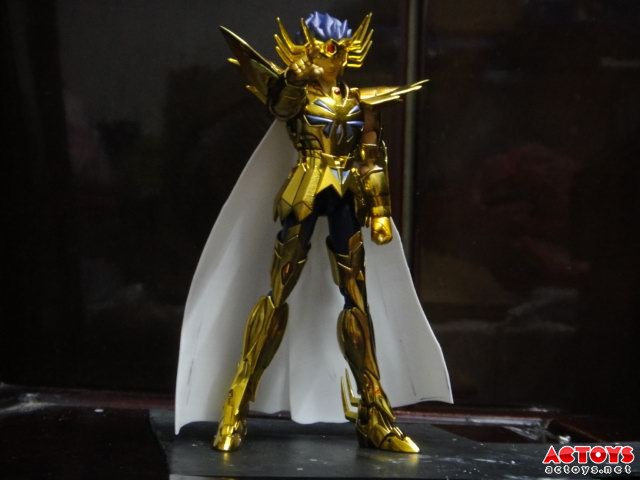

巨蟹
巨蟹

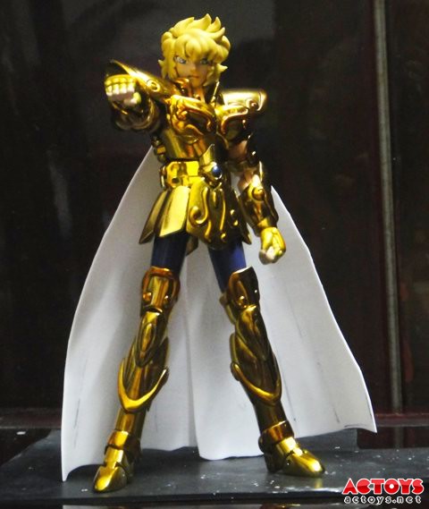

狮子
呵呵!很简单的一个制作吧!但出来的效果可以跟EX一拼哦!呵呵!喜欢的朋友再自己上一下色,效果就更好了!
