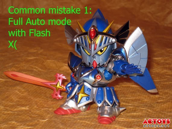

问题一:直接对景物用数码相机的闪光灯,有图为证。

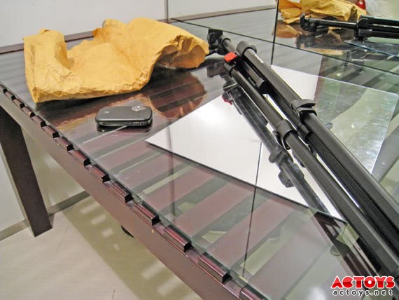

2)工具

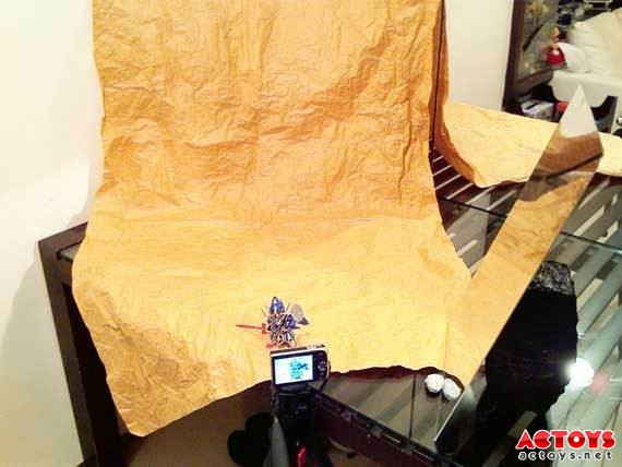

想用最经济的方法去拍摄美图,我的建议是:
- 一部数码相机(那还用说~)
- 背景底纸(非常重要,通常十块钱以下)- 这次我用了牛皮包书纸,又便宜又不怕弄花弄破
- 三脚架 (最关键的工具,一般来说70块以下)‘鸭寮街’级数的工具对于一部小型数码相机来说已经很够用了,而购买数码相机时,三脚架通常也会随相机附送的。
- 一面镜子 (为了安全起见,我用了胶镜,也可以找一盏可移动的灯作为代替品)。

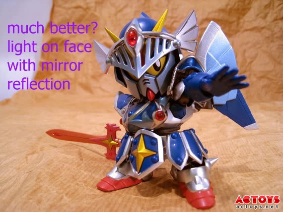

3.3 使用镜子

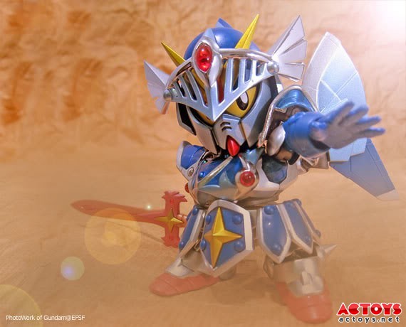

看看使用镜子作为辅助光源之后的整体改善。
让我们再来对照一下:

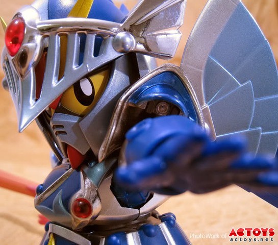

3.5 最后——数码相机的威力
(用上零微距对焦)
这就是DC超越所有用上普通镜头的DSLR的真正威力!多找机会探索所有的可能性和乐趣吧!零微距对焦万岁!

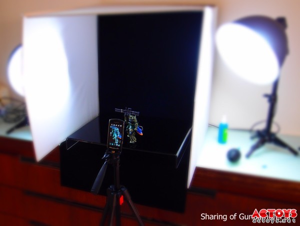

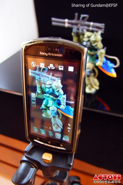

接下来就要说到用手机摄影的技巧了。这次用来示范的手机是Sony Ericsson Xperia Neo -。具体操作为有微距 ,单点对焦,+\-EV,延时自拍功能,自选白平衡,这样就够了。
脚架,背景,也是必不可少的。

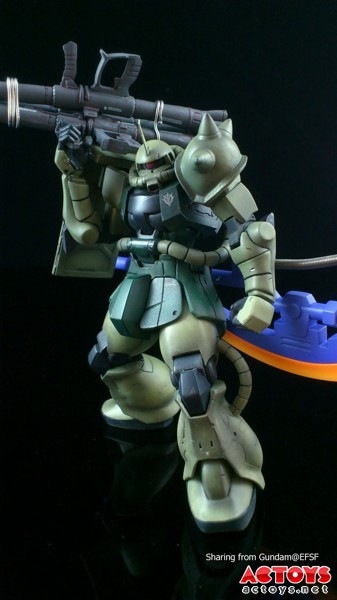

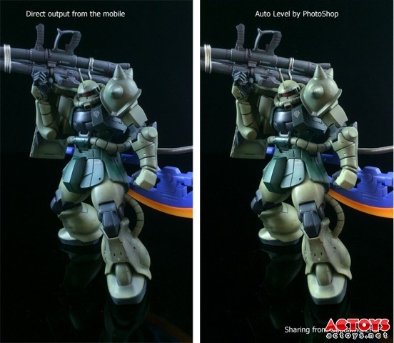

左边是直接拍摄出的照片,看起来效果很不错对不对?右边用了photoshop auto level,非常完美。
为了让大家看得清楚一点,上张大图。呵呵,事实证明,手机也可以hold住场面的。
