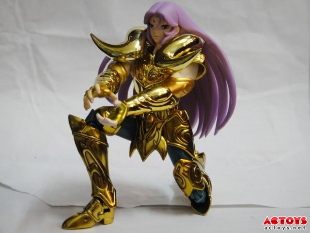

然而对于老神话,1代素体的可动性,要做出AE其实不难,难就难在要做出标准的AE.其中最难的一个动作,如果大家没异议的话,那就是 穆 的下蹲动作了!
但只要耐心调整,发挥1代素体最大的可动性,仍然能做出标准的下蹲

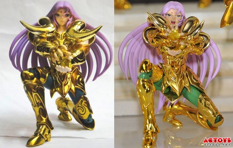

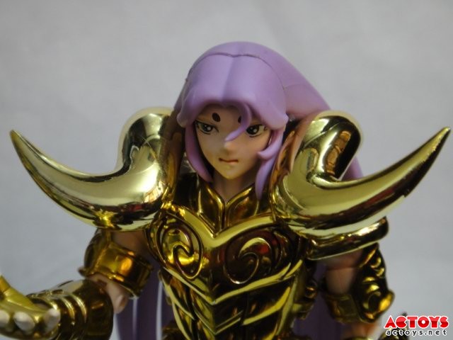

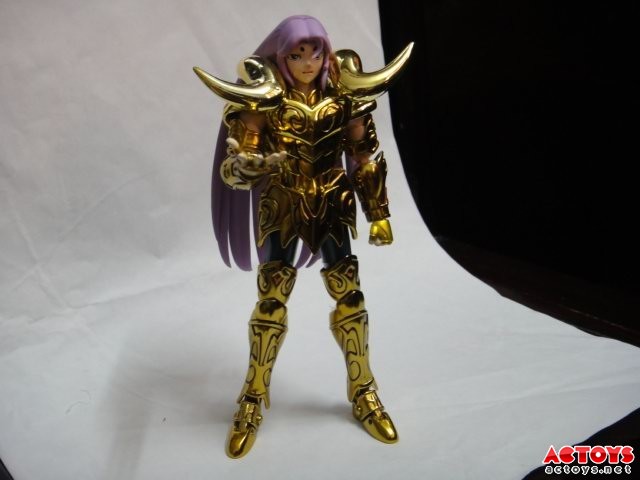

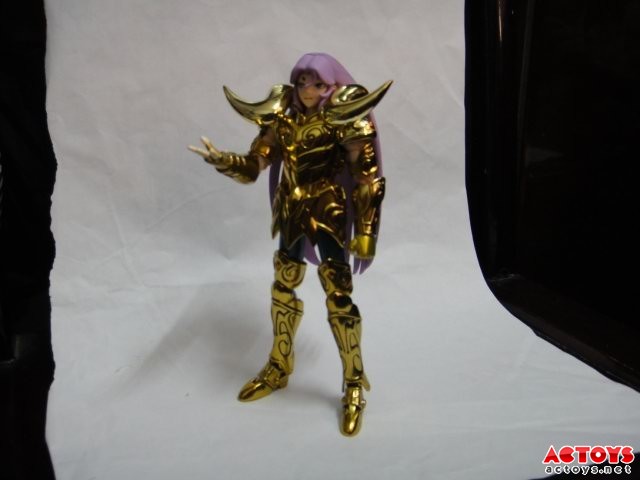

先上一张 老黄 VS EX
各个角度都来一张

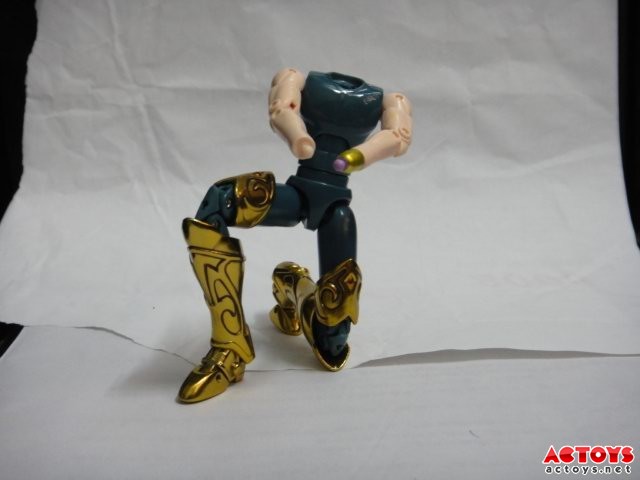

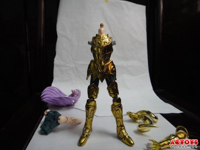

首先,如果直接把脚弯曲,做下蹲,是会出现以下身子歪的结果
原因很简单,就是素体的小腿比大腿长!所以现在要做的就是让两者保持平衡

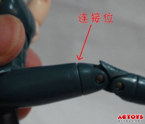

首先就是要缩减小腿的长度,
第一步就是把脚上的胶圈先去掉
明显短了一截

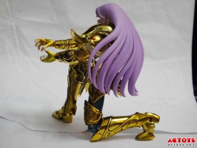

接着就是右脚前蹲的摆法了, 先上一张 老黄 VS EX
各个角度都来一张

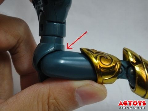

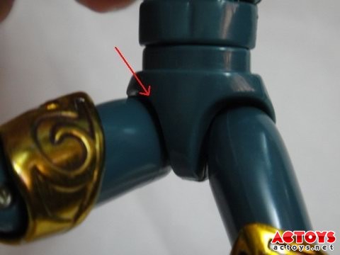

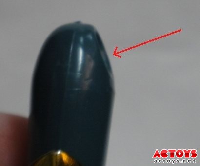

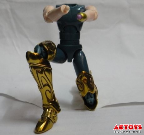

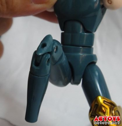

如果直接把大腿往上弯,是不可行的,只能弯到90度
原因就是在于这一块挡到了
所以在没办法避开这一块的时候,就需要从其他地方下手了,

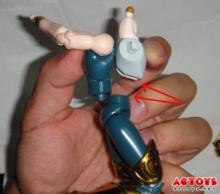

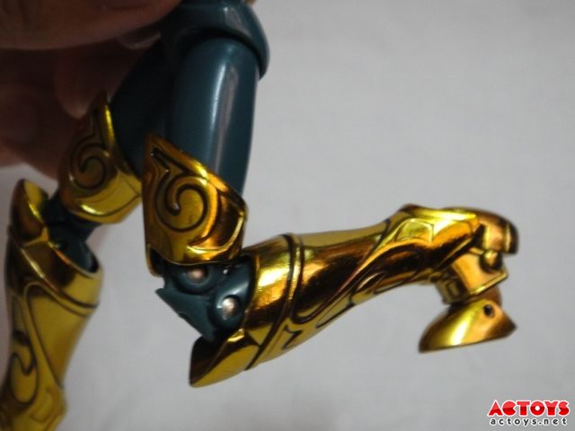

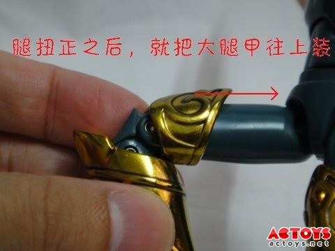

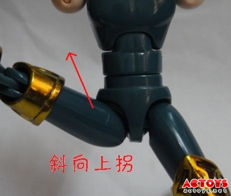

现在看到大腿内侧有个斜度
这个斜度正好可以让脚斜着往上扭

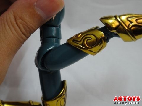

扭完之后就这样,整个脚往内侧

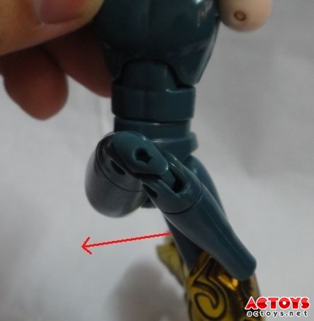

这个时候就需要扭膝盖关节位了
顺着箭头扭

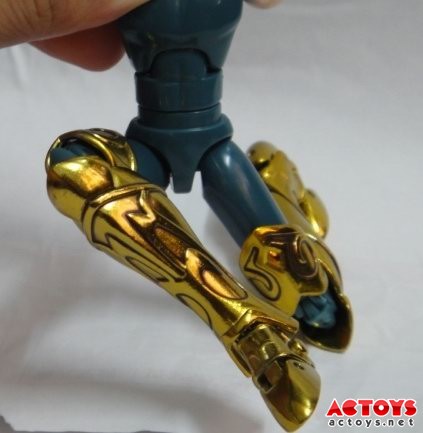

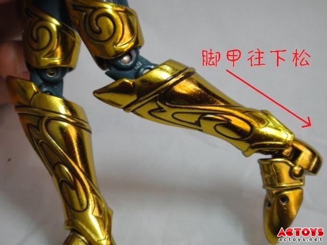

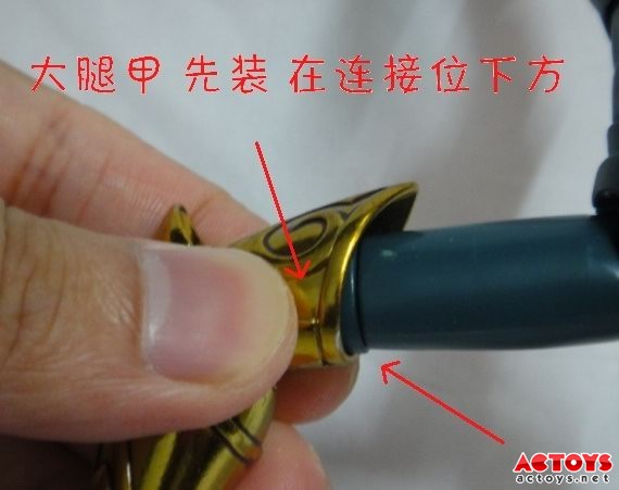

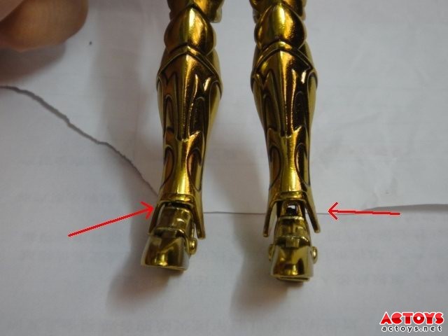

到了穿圣衣的时候

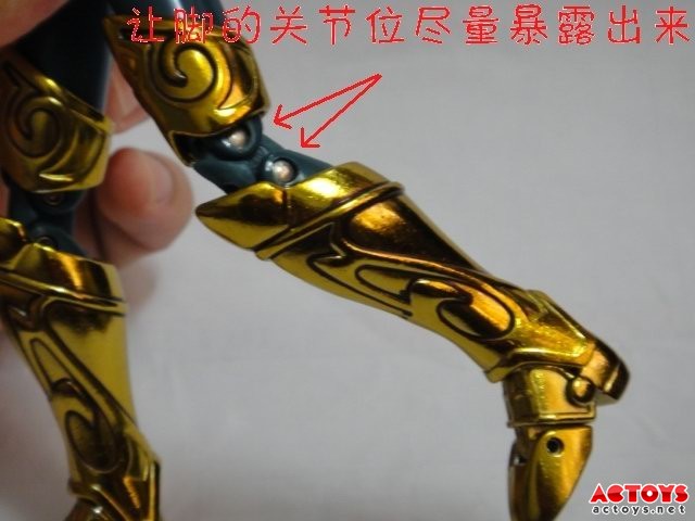

圣衣尽可能的向关节位的两边挤,这样让关节位尽量暴露出来,增加可动性

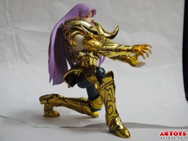

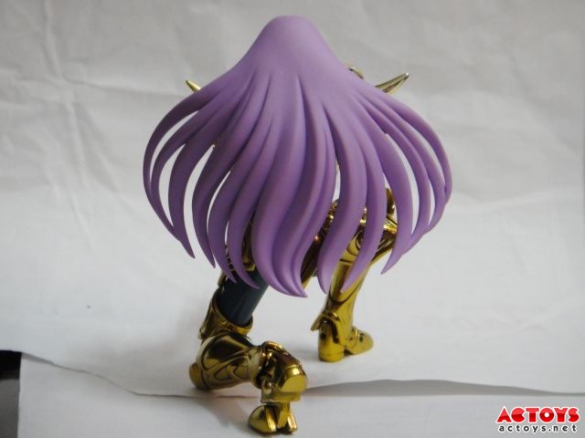

这样弄完之后,下蹲的动作就标准许多了!

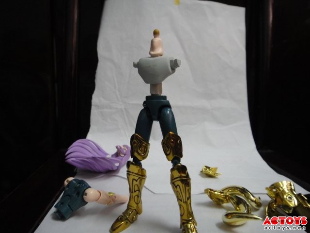

首先,先把胸像和神话放在一起,大概估算出中间的间距

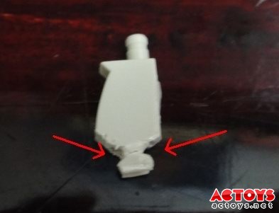

根据这个尺寸,用胸像的底座,做出这个距离的连接件,
箭头指的 地方 以下的部分是卡进神话素体,箭头指的地方以上部分才是需要的间距
效果如图

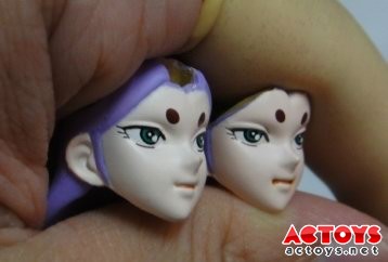

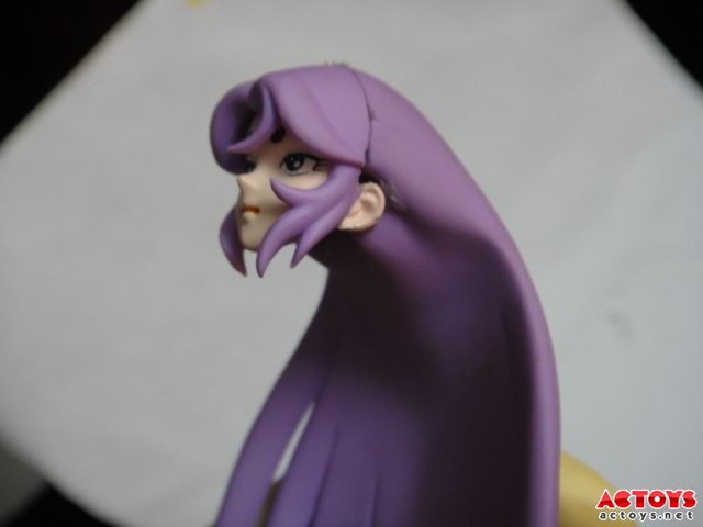

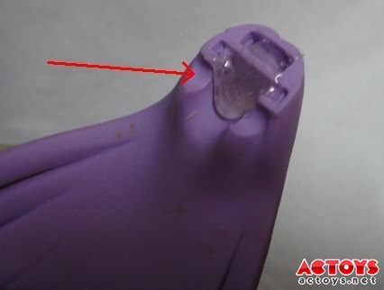

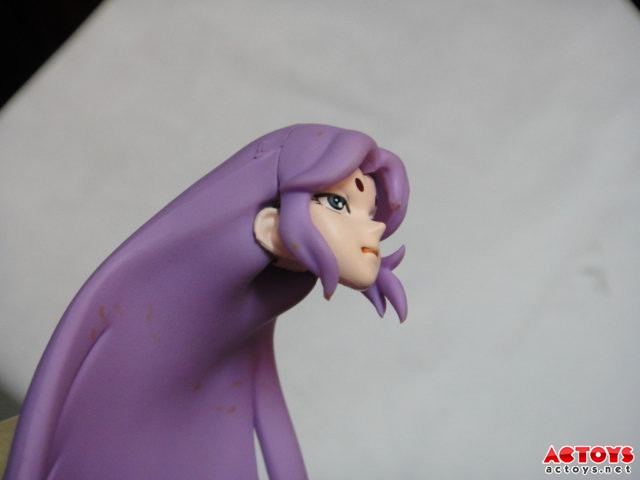

前些日子在AC收到了一个残缺的胸像,缺了张嘴头
但个人还是喜欢胸像里面,穆那头柔顺的散发!(飘柔给不到的效果! )

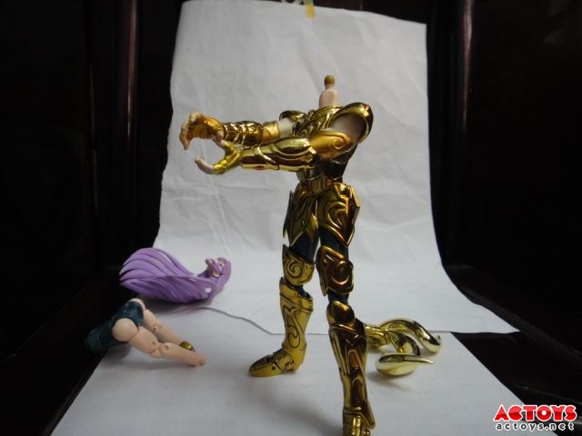

然而,神话头掉却又不能拆下来配合,思前想后,决定动手术吧!
PS:手术有风险,动刀须谨慎! 此乃是分享部分,并非适合每位朋友!

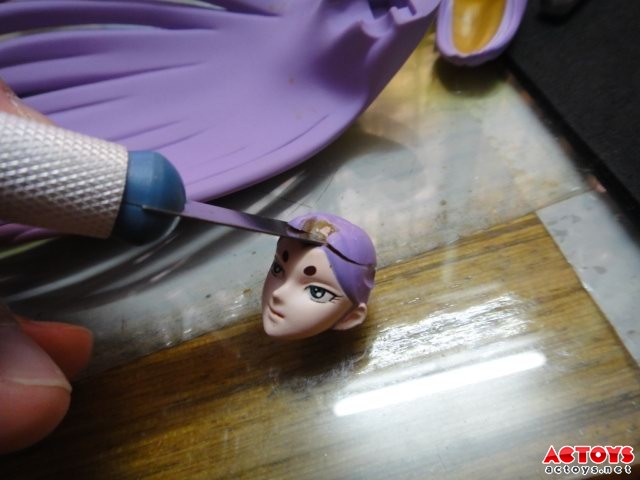

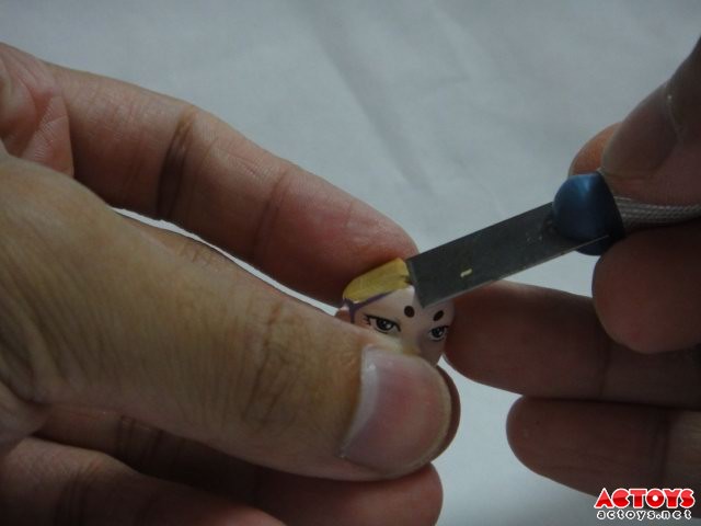

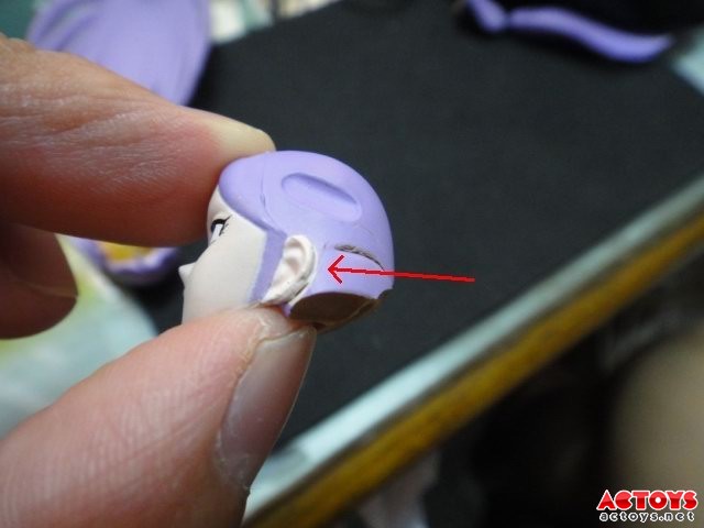

首先,我很不舍得也很不忍心的把穆先生的辫子给剪了!因为这个不是邪头-_-|||

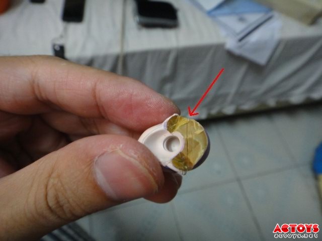

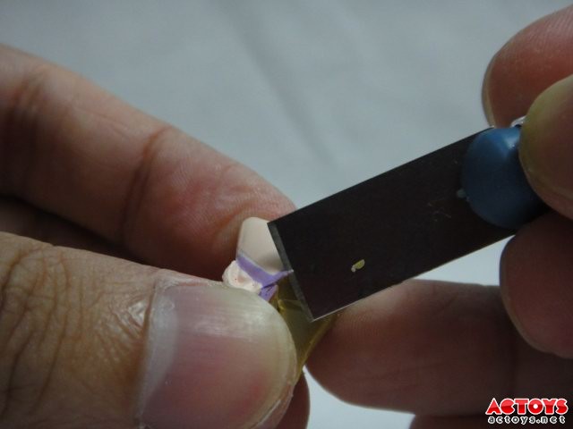

看到箭头指的地方,顺着耳朵和后发的边缘,用裁切刀轻轻划开(介刀亦可)

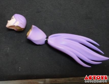

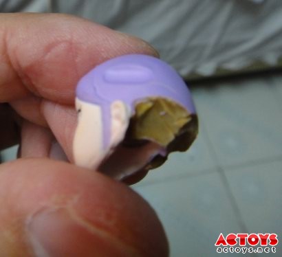

完了之后,在箭头指的地方,狠狠的一刀切下去!把整个头分成“"凉拌”(两半)

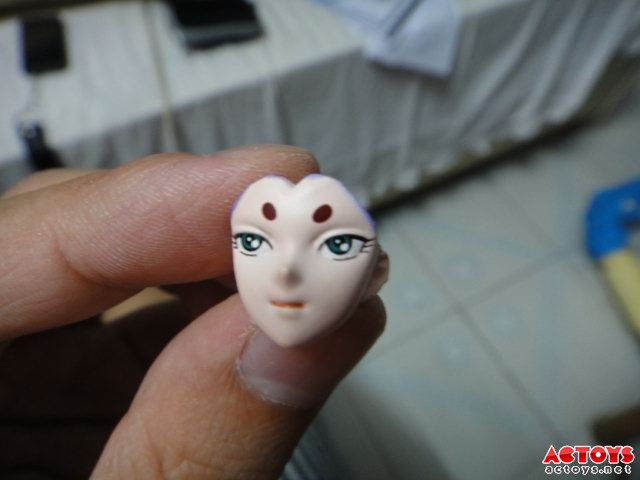

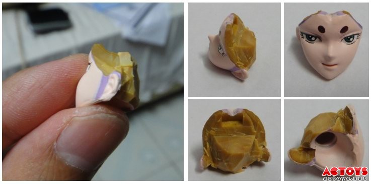

之后就要把箭头指的正面头发的一些边缘去掉了
不断修边
PS:修边要慢慢来,万一快了,切多了,就后悔莫及了,呵呵!
一张漂亮的脸出现了!

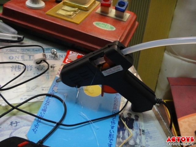

之后在胸像后发处,弄点 热溶胶 !原因很简单,粘得住,有容易拆(拆的时候用点酒精滴点进去,热溶胶很容易就能用东西弄掉)
热溶胶

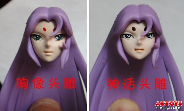

哈哈!完美结合!

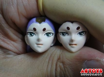

与胸像对比

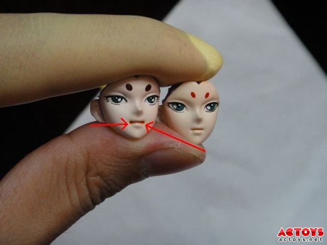

最后,各位朋友有没有发现,神话穆的表情带有微笑,没有在冥王的时候那种沉重的神情,
这里就需要弄点小手脚了,呵呵

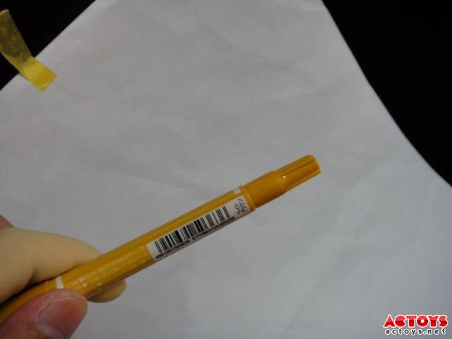

类似颜色的马克笔
马克笔在 嘴角 (箭头指的地方) 稍微弄一点点,轻轻向下划一点就可以了!失败了就用酒精涂掉重来,呵呵!
同是神话的头,用了马克笔之后,感觉神情凝重了许多!至少我个人觉得是这样!
OK!完成品!
