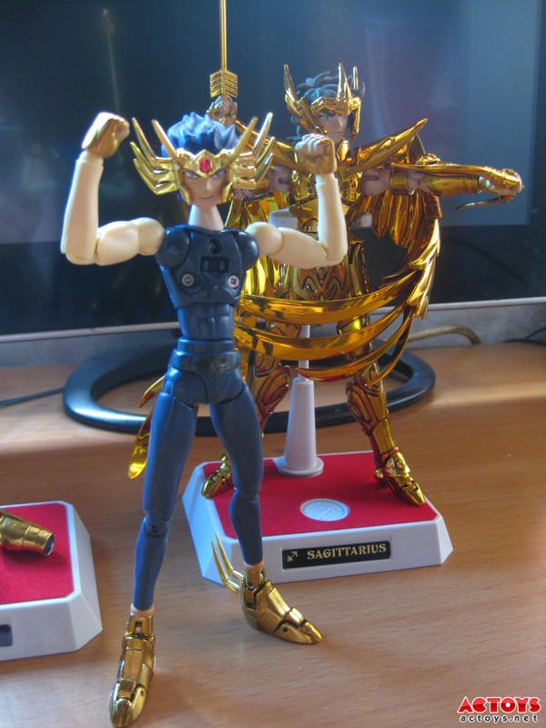

神话的素体经过多年发展,从一代素体的简单朴质,到二代素体质的飞跃,再到三代素体的尽善尽美,已经达到一个较高的水平。但高水平不代表没有缺点,众多朋友在把玩过程中或多或少都遇到了三素带来的两大难题:腰软、大腿根部软。所幸近日收到个三素,决定对其进行小小的解构,一解往日的困惑。

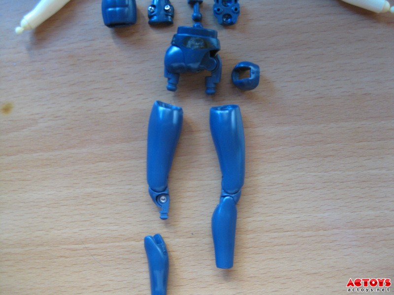

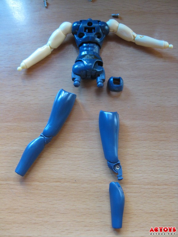

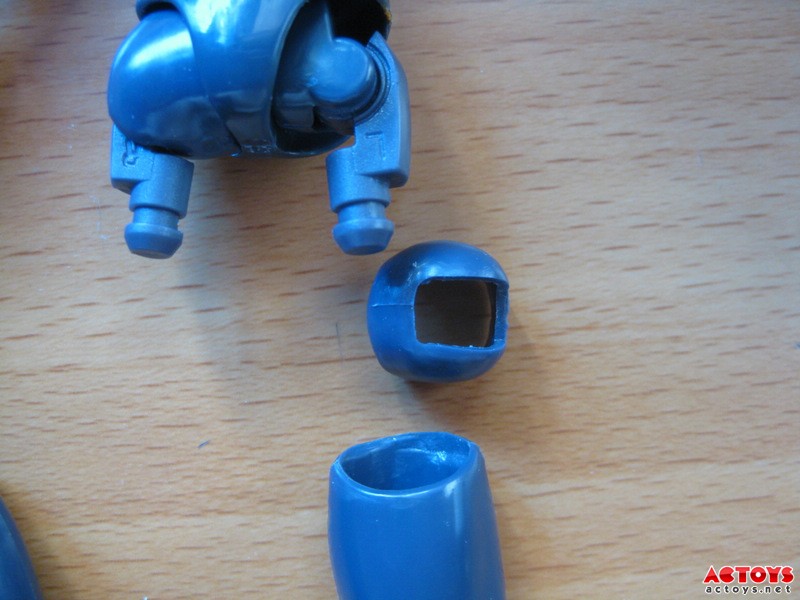

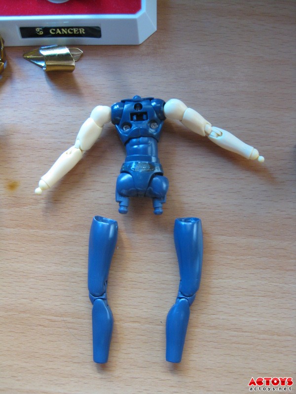

根据当时的拆分顺序,就从大腿开始吧:
1把大腿想外侧旋转,向外向下拉(不要怕用力),很容易就可以将大腿拔下来
2可以将臀部的塑料圈圈取下
3拨一拨,可见后面的螺丝,旋紧即可让大腿变紧凑。若不凑效,可在关节旋转摩擦处上点松香粉,保准紧!
4 尝试拔下膝盖和小腿的连接处,果然和上面一样!料想膝盖和大腿的连接处也是如此

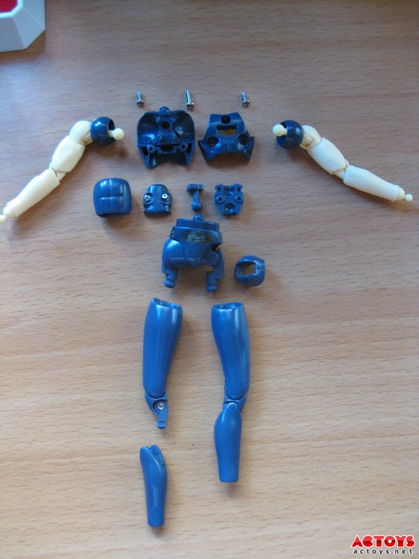

5好了,拆卸全身!好像有些不够清楚,没关系,慢慢来

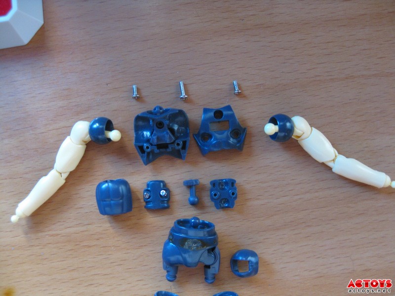

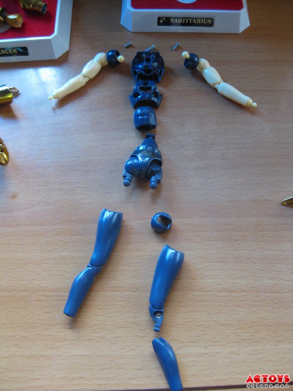

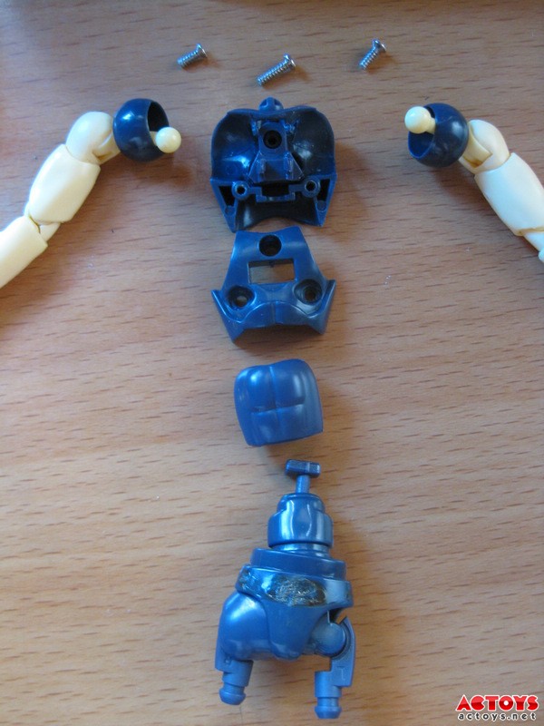

6 胸部解剖图!
首先将胸口的盖子轻松拿下(放一边了);
扭开3颗螺丝;
胸腹分离;(腹肌套子可以取出来哦~~~);

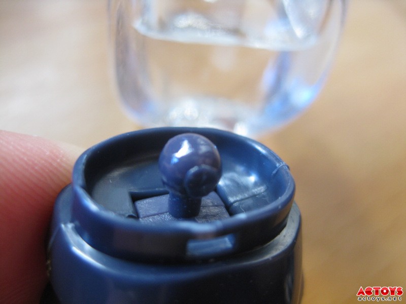

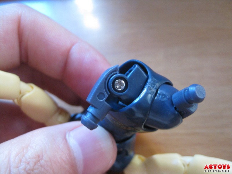

7腹部解剖图!
松开螺丝,可见两个球星关节的连接杆;
胸腰连接松:对上面的球形关节的球面涂适量指甲油;
腰腹连接松:对下面的球形关节的球面涂适量指甲油;
提别提示:不要用502等腐蚀性液体,推荐指甲油,因为可逆~~~~~
8涂过指甲油的球面~

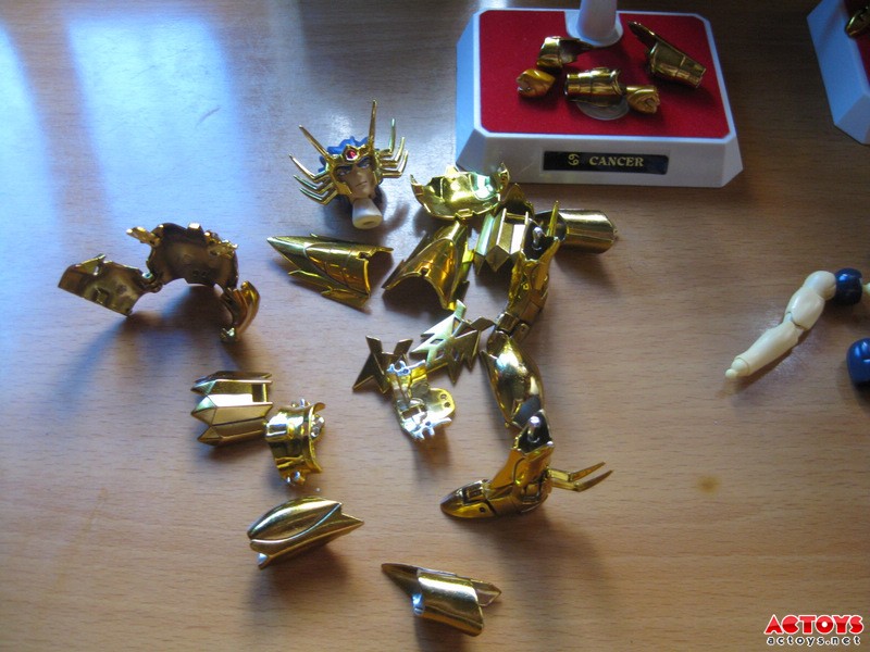

12搞定,惨案现场:被吃掉的螃蟹,杯盘狼藉…..

根据当时的拆分顺序,就从大腿开始吧:
2可以将臀部的塑料圈圈取下
6 胸部解剖图!
首先将胸口的盖子轻松拿下(放一边了);
扭开3颗螺丝;
