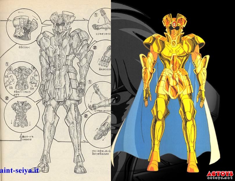

(1)首先还是看TV和原著的对比图

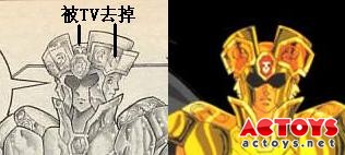

头盔:TV和原著差不多,只是花纹稍微做了修改

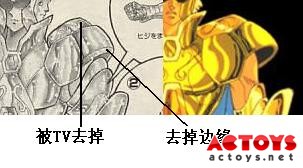

护肩:相比原著,TV把下边缘去掉,同时精简花纹

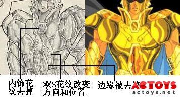

胸甲:相比原著,TV的领子中间去掉了一块花纹,胸部“双S花纹”改变位置和方向,腰部中间部分的长条去掉了边缘,后背设计完全改变
附图:胸部对比

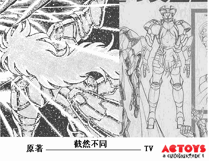

裙甲:前裙甲相似,花纹细节有区别;侧裙甲也相似,TV增加了弧度;后裙甲截然不同(附图),TV的后裙甲和前裙甲类似。总的来看TV的裙甲比原著要短,属于“超短裙”系列
附图:背部和后裙甲对比

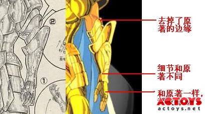

手臂:TV的两层上臂甲都去掉了原著的那个“边缘”,前臂甲手腕处的细节有所改变,手甲和TV的牛、羊一样,都属于“无边风格”
什么是“有边”,见8楼左图——原著的白羊手甲
附图:手臂对比

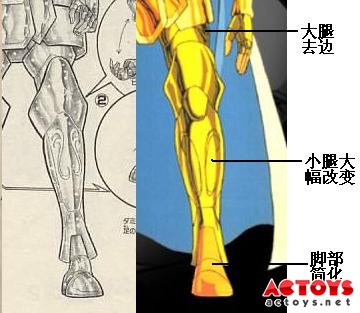

腿部:TV的大腿甲类似于上臂甲,把边缘去掉了,显得更加干练;小腿甲则是形状和花纹都有明显改变;同时TV简化了脚部的设计
由上述比较可以看出,TV的双子圣衣和原著虽然粗看差不多,实际还是有一定区别的

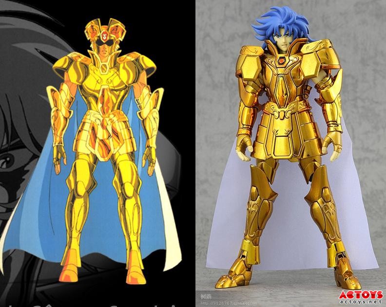

先上1.0双子和TV设定的全身对比图
头盔:基本符合TV设定,但侧面和后边还有提高空间
护肩:相比TV设定,神话护肩的形状机械感较强,而且有些厚重。(见上面图片)
胸甲:正面尚可,背面做的太随意,不符合TV设定,也不是原著设定。说到这里,我要吐个槽了,B社在设计1.0黄金期间,对背部的样式很不在意,完全忽视了像我这样整天抱着原著和TV原设琢磨的“变态圣迷”的存在。不过这也可以理解,当时的设计,连正面都漏洞百出,我们如果当时对背面作出要求,未免有些苛刻。

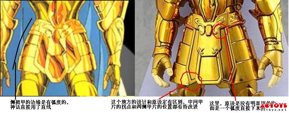

裙甲:先说正面,和金牛的头盔类似,看着挺靠谱,实际有瑕疵,具体见图吧。至于后裙甲,明显不符合TV,据观察应该是原著追加花纹构成的,效果不敢恭维。

附图:1.0双子裙甲正面的三个瑕疵
都不算大毛病,但鉴于后文对EX的评价,这里不得不说

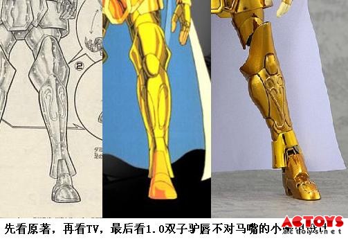

小腿甲的轮廓按照TV设计,但形状没有达到TV的效果,花纹估计是想设计得比TV复杂些,但改动也没有遵循原著,典型的不伦不类。至于脚,就算遵循原著吧。
附图:小腿甲对比

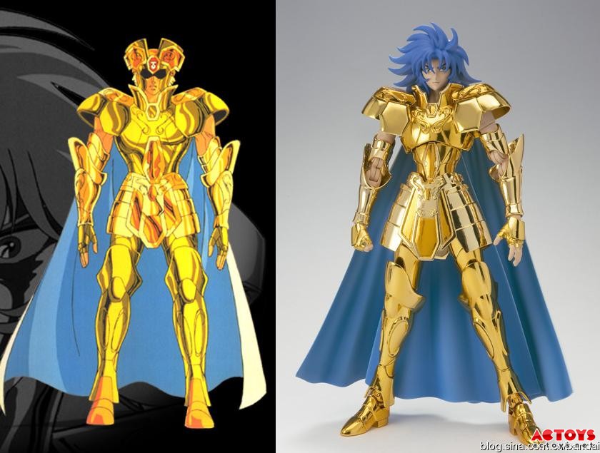

2011年5月17日,这是一个值得纪念的日子,2003年末问世的圣衣神话系列在发布7年多后,又开发了新的系列——EX版黄金圣斗士。双子座作为这款模型的第一弹公布后,着实让我们“惊叹”了一把,这不仅是因为撒加本人的超高人气,更多的是因为这款模型本身的吸引力。和原来的神话模型相比,素体更精致、圣衣更华丽、披风更完美、可动更出色。上述几点,尤以圣衣的变化体现得最为突出。下面我和大家一起来分析新双子圣衣,还是先上全身对比图……
EX双子和TV原设完全对照
大家发现没,一张对比图放这儿,能解决很多问题
哪儿做的NB,哪儿做的扯淡,对比一下一目了然
从这张图片来看,EX双子的整体效果非常挺拔,轮廓酷似原设

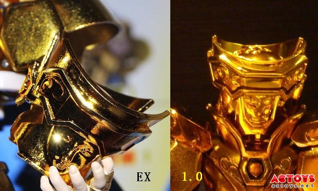

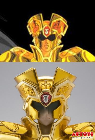

头盔:完全符合设定,同时侧面人脸的设计也一改1.0“国字脸”的弊病,更加贴近设定。值得一提的是通过近期观察一些实物图和文字信息,我们发现EX版的黄金头盔貌似真的是金属材料的,虽然个人不是金属控,但也觉得这个确实值得期待。
正面:中规中矩
侧面:比1.0有了明显改进
顺便说一句,根据最新杂志图,头盔的背面也符合TV,比1.0做的好
