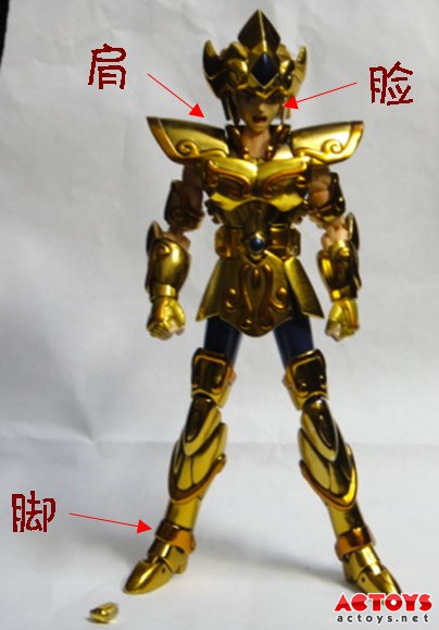

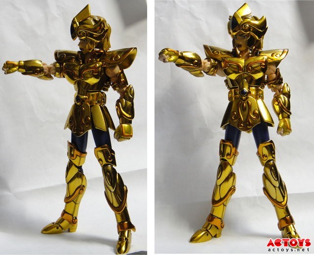

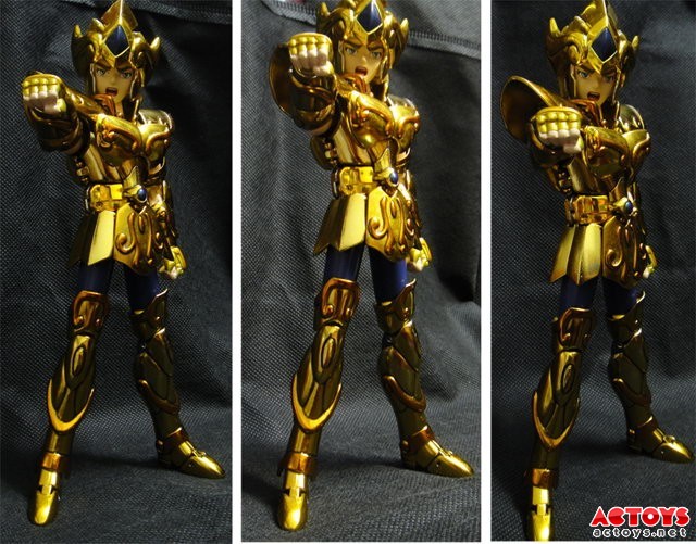

先上个效果图
本此手术分为3个步骤,分别是:脚、肩、脸(用到大艾脸)

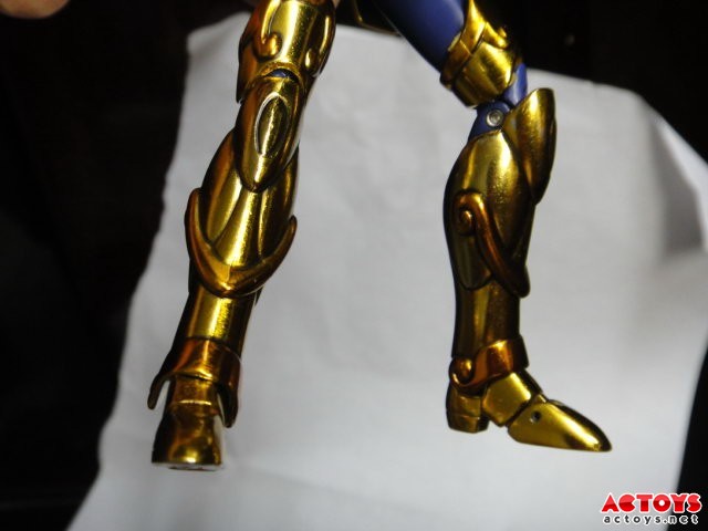

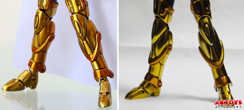

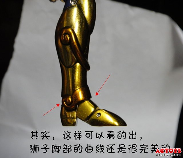

由于早期神话的粘合度不好,圣衣穿上去很松动,所以腿部就要把脚甲往上移很多才能稳固,这样就造成脚跟部分的连接不完美
先看一个对比,左边是素体没加任何东西,所以脚甲和脚跟部分裸露,右边是手术后的效果
这样看是不是很符合人体曲线?和符合原动画设计?

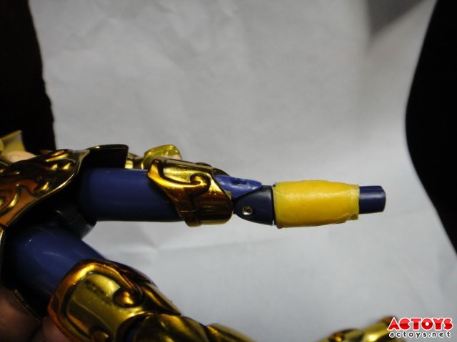

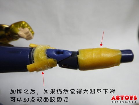

这个做法超简单,相信各位朋友都应该会的,就是用胶纸给素体增厚,让圣衣粘和,至于要用多少胶纸,就看个人喜欢让腿甲固定在哪个位置了!
大腿甲如果还有松,就按上面的说法,用点双面胶绕一圈,粘住就好了!固定好的大腿甲

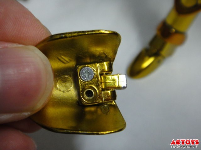

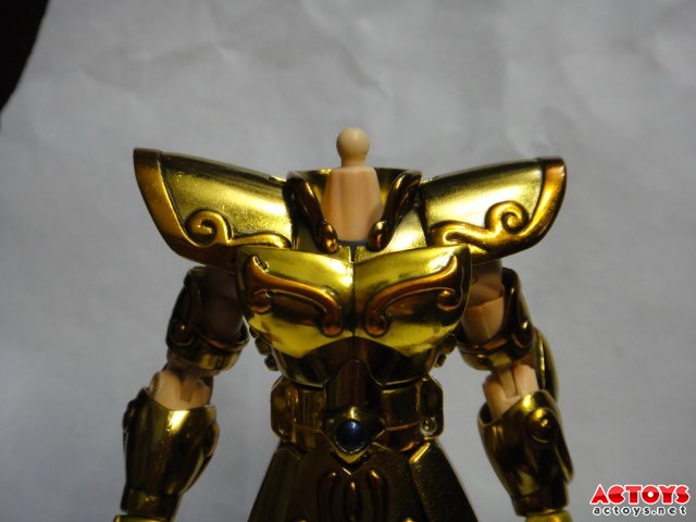

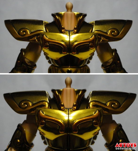

由于原神话肩甲部位的连接件做的很凸出,很长,严重制约了圣衣的配合度,所以大家装上去之后只会有以下两种结果
但如果使用自制连接件,效果就明显不同了

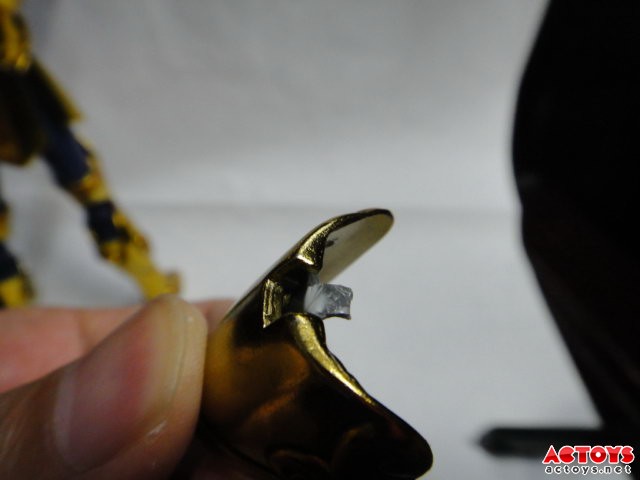

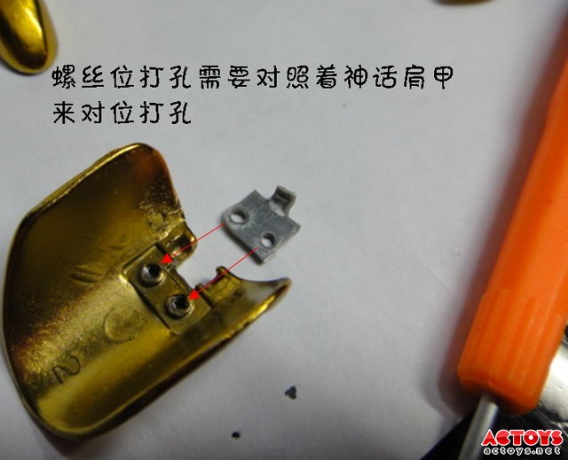

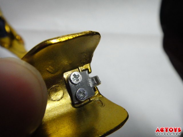

先把肩甲的旧连接件取下,扭2个螺丝就可以了!

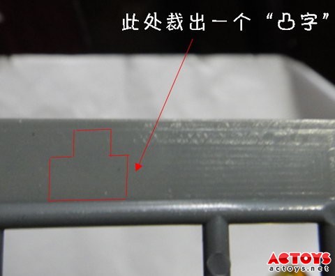

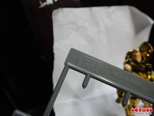

做法很简单,如果家里有玩高达的朋友就明白这个是什么了,如果没玩过高达的,随便找个塑料薄片就可以了!

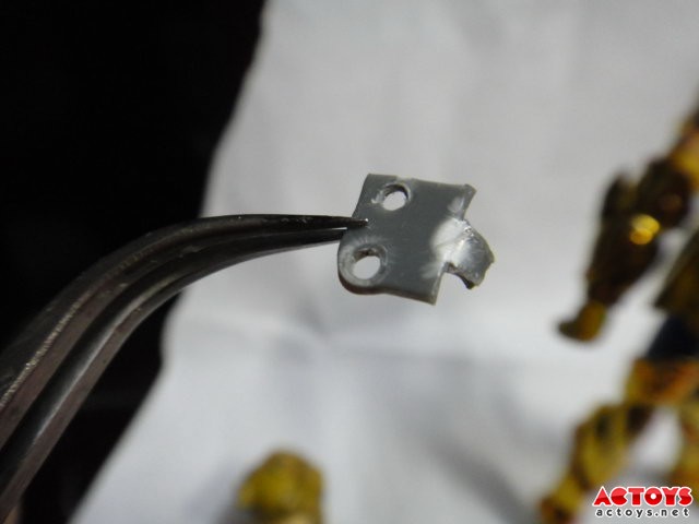

之后再用斜口钳(剪钳)裁一个“凸”字
裁出来后,就进行跟神话件甲对位打孔

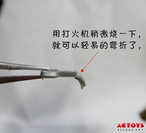

打完孔就根据自己喜欢的斜度把凸出来的地方弯折,弯折方法多种,我个人推荐使用加热弯

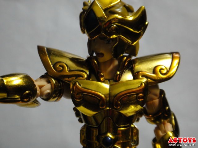

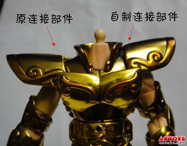

之后把自制连接件装上
现在就可以把肩甲直接插在胸甲两肩的孔位了
效果对比

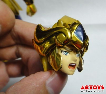

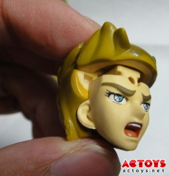

第3步就是头部整容了!这个做法是面向有射手胸的朋友!此做法不对射手胸像做任何破坏,只破坏可恨的邪头!哈哈!

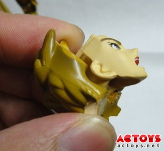

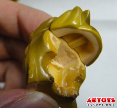

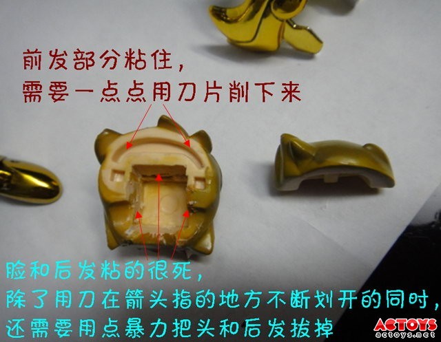

首先就肯定是把头发和脸弄分开啦!分开需要暴力!暴力!

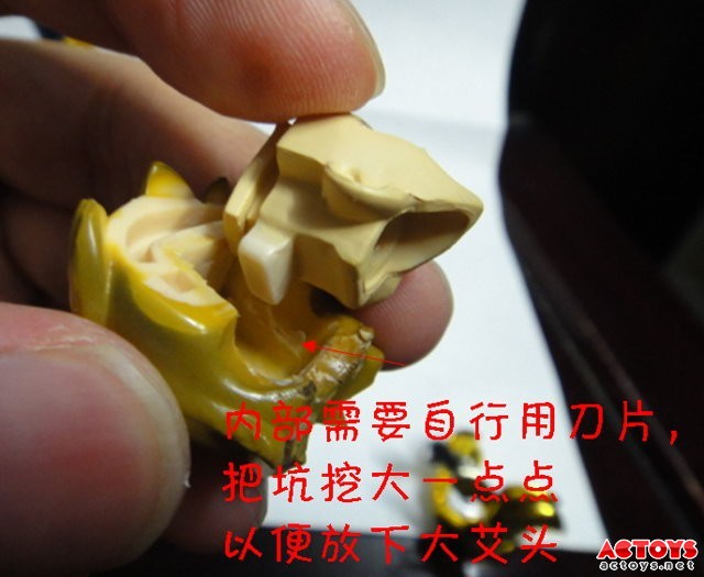

取下之后,由于后发的空间不够头雕用,塞不进,这时候就需要稍微削一点空间出来了!
把大艾头放进去
我装的时候就思索!“太阳”!B社难道不给后发的原因就是要让我们做手术装到原狮子后发去吗?
各位朋友会发现,后发的耳朵避空位居然跟头雕一致吻合!
装回前发和面甲
这个手术的不用任何粘合类的东西,好处就是随时可以换大艾的脸上去!万一师兄再版的了,那么大艾脸又可以“回到原点”,完美回盒!哈哈!

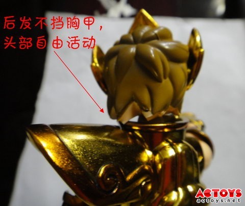

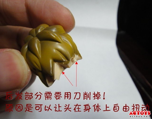

各位朋友这个时候把头装上去,会发现头没办法扭转,原因就是那多余出来的可恶的后发造成的!坚决点!剪掉!剪掉!!
反正头发是后面看不到!需要的朋友,剪了可以稍微修一下,或者上点类似的颜色就可以了!

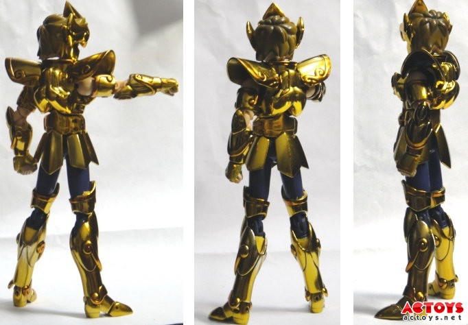

这样头就可以随便扭动了!
这样做闪电光速拳就完美很多了!
