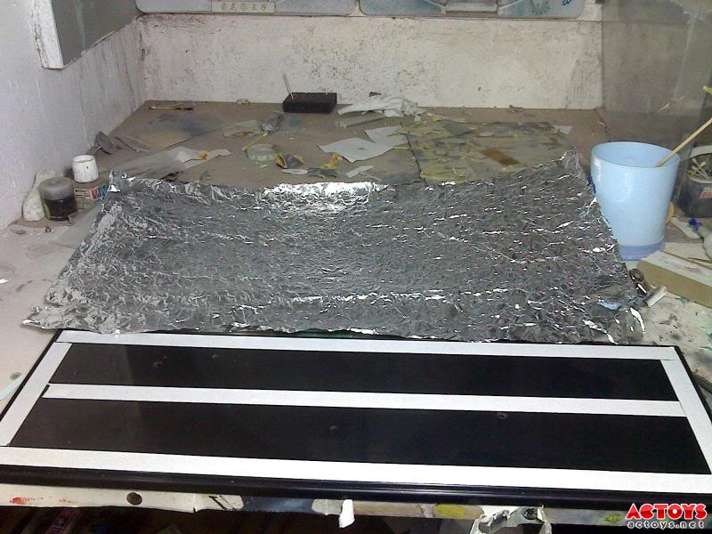

  第二步,裁剪,固定
  根据所要制作水景的大小把锡箔纸裁出合适的尺寸,这时候只要裁的差不多大小就行。考虑到做好后成品的防尘问题,我直接买了号手最大号的展示盒(货号09801), 长*宽(mm)501*149 。将裁好的锡箔纸揉成一团然后小心摊开(莫撕破鸟~~)再将展盒底座上贴上双面胶,为的是能够固定海面,如下图
  双面胶撕下,锡箔纸贴上。轻轻的压一压,粘上即可,压重了会让海面变得呆板...因为之前只是大概裁剪,所以这时候海面会多出实际所需大小,先不慌裁切~等上色完成后再做精确修边~

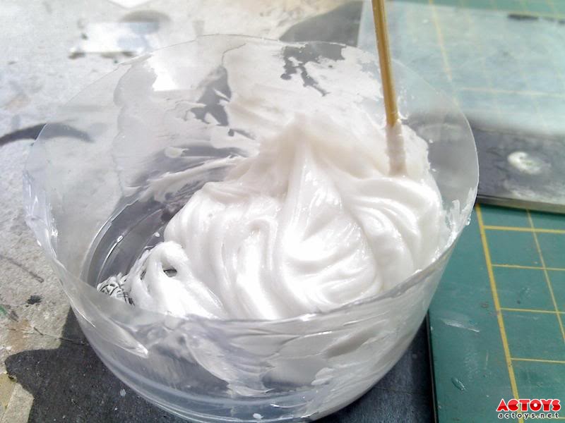

  好,开始操作了~首先将透明玻璃胶挤入一次性塑料杯中,再加入白色珐琅漆,搅匀~

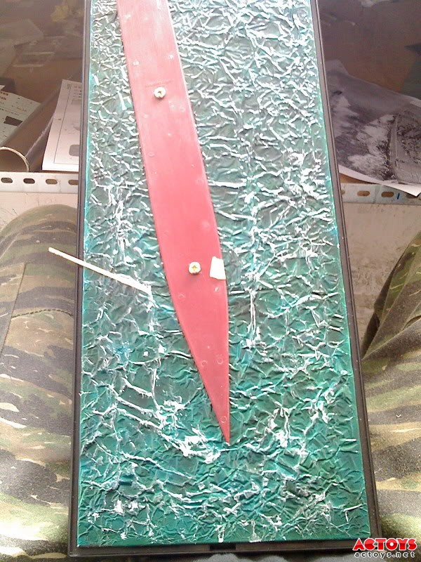

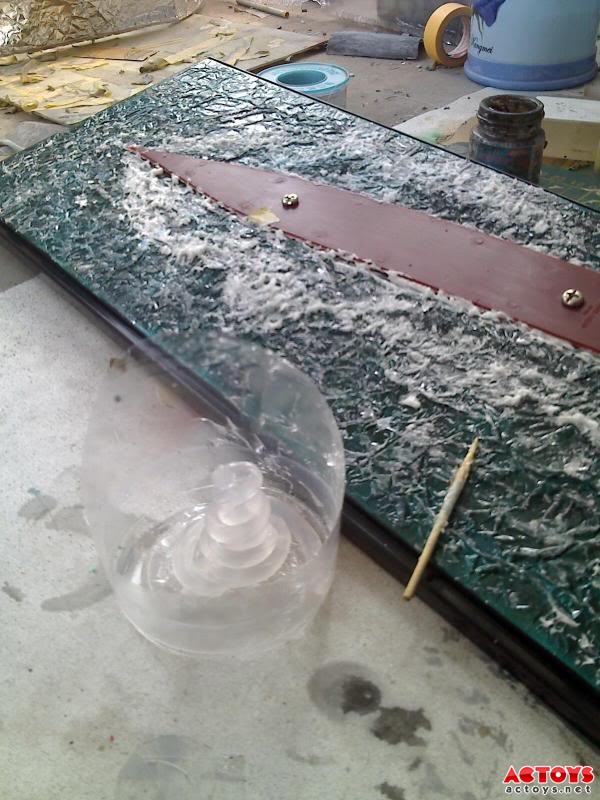

  一般的玻璃胶的固化时间都在一个小时左右~所以说操作时间是足够的~拿出牙签,每次少少的蘸上染了白色的玻璃胶,慢慢往浪尖(就是锡箔纸上突出的部分)上点~初步效果如下图

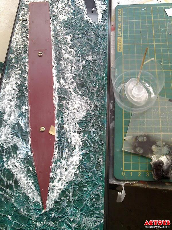

  大面积的浪尖之后,就要上船周围的浪花了~考虑到情景设定在北海,决定大胆的做不规则浪花(北大西洋的鬼天气不说大家也能想象的到),并且找到了照片最为参考。这时候的点花手法和前面的相同,关键的就是要抓准浪花的形状,这就要大家仔细研究研究照片鸟~完成后如下图
  细心的同志们会发现并不是所有的白色泡沫都是在水面上的,还有不少的是在水中,所以,在点完所有白色浪花之后,还要用不染色的透明玻璃胶在适当的位置覆盖一层,用来增加海面的层次感~~就是用这样的

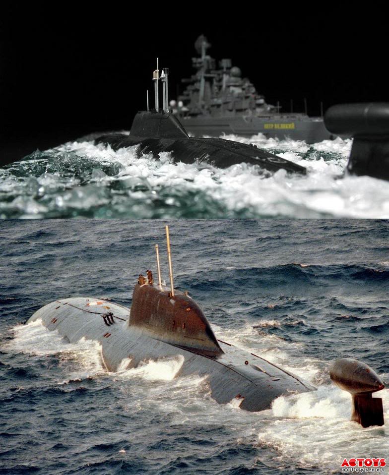

  这一步的完成就基本意味着整个水景的制作已经接近尾声鸟,因为这次场景中出现有潜艇,通过观察可发现,艇体上也是有飞溅的海水以及浪花的,而且刚浮上海面不久的潜艇一般都是舰桥海水已干但是舰体还有海水未干,给人最直观的感觉就是舰桥消光但舰体光泽~所以最后还要小心细心的用玻璃胶配合光油+黄标缓干溶剂笔涂慢慢勾出潜艇上的浪花以及海水的干湿部位~

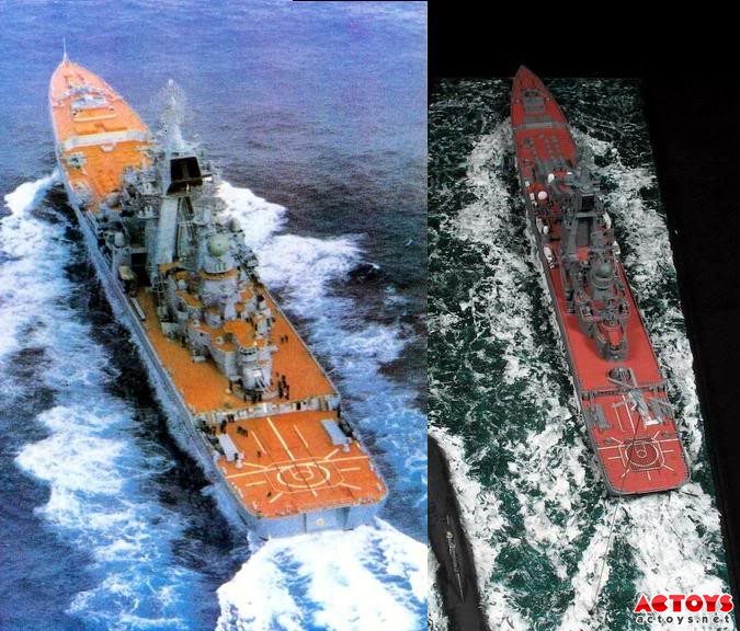

  好~描完潜艇鸟~我们来看看模型与真实照片的对比吧
  以上就是在下此次制作水景的过程~撰写此文时间伧促,如有不足之处,望诸位同好批评指正
